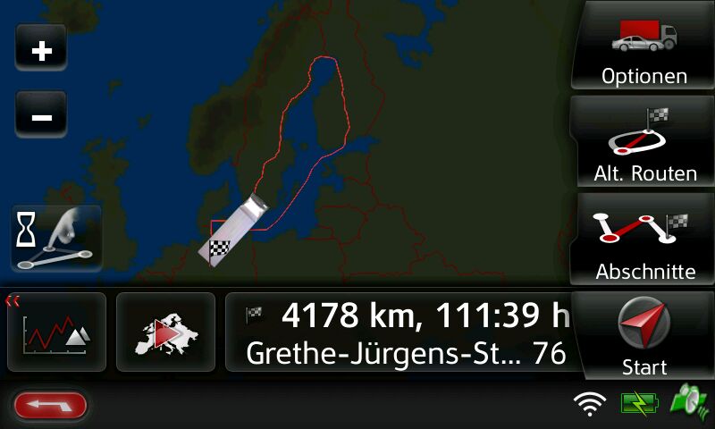

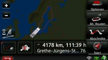

  • Ich stehe hier in Lübeck im Haven
    und muss warten weil Verdi streikt.
    Ich wollte schauen ob Richtung Hannover noch Staus sind.
    Da Hat das T70 mir diese Route angezeigt
  • 23554 Lübeck, Nordlandkai
    nach
    30655 Hannover
    Jetzt habe ich das Gerät neu gestartet und es ist wieder normal ---- schade

  • grins.... also wenn ich in den Bereich ( Lübeckhafen) komme .... nehme ich die Fähre raus..... dann sollte es gehen ....arbeite nämlich oft in Küstennähe

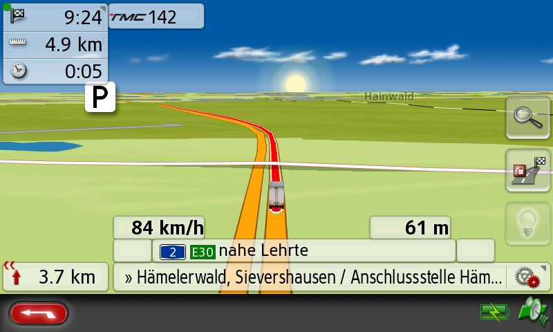

  • Ich bin ein bisschen irritiert.
    lt. Meinem Navi soll es so aussehen
    aber es sieht so aus, was stimmt den nun ?
  • Das ganze dürfte an dem zahlungspflichtigen Tunnel in Lübeck liegen.
  • @Manfred:
    Meinst du jetzt den fehlenden Sonnenschein der im Navi angezeigt wird oder die fehlende Brücke?
