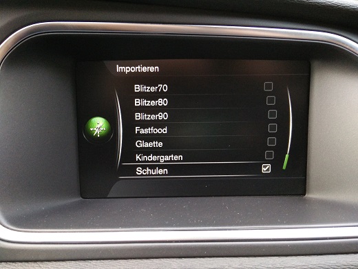

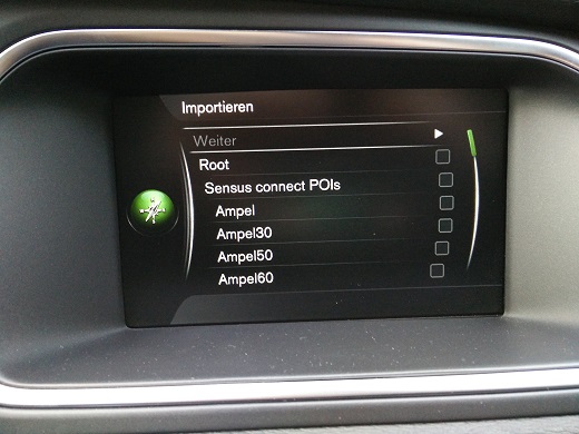

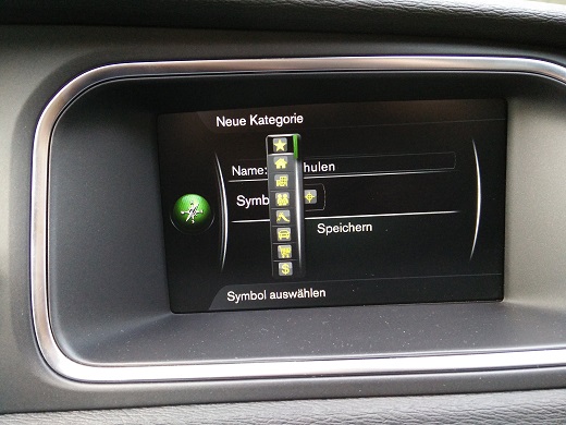

    Hier noch eine Bilderstrecke vom Sensus connect, nachdem man "Einstellungen" -> "Gespeicherte Orte im/exportieren" -> "Orte von USB importieren" angewählt hat:
    Auswahl des Unterverzeichnisses, das die GPX Datei(en) enthält:
    index.php?page=Attachment&attachmentID=1112630&h=cc682bf8e6764ca86fcb32712cea4760fd9dd4eb
    Auswahl des Verzeichnisses:
    index.php?page=Attachment&attachmentID=1112631&h=513f5698a94d3869c7d2a78e069c383c4d3556ee

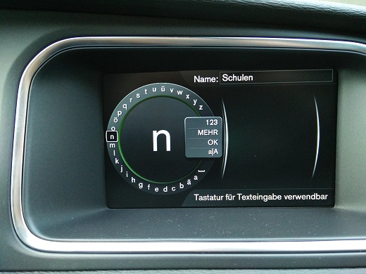

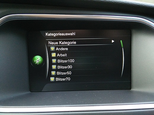

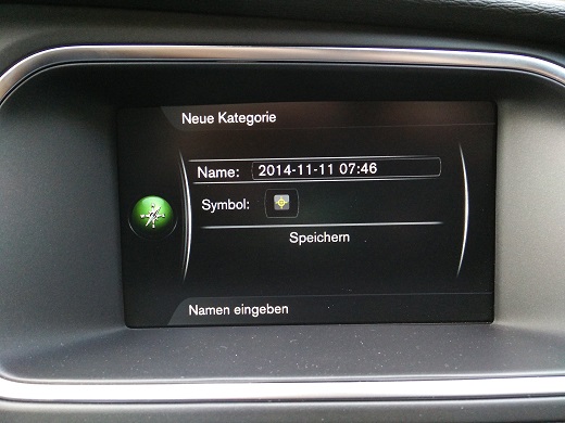

    Erstellen einer neuen Kategorie und Zuweisung eines Icons:
    index.php?page=Attachment&attachmentID=1112632&h=070ed8458c756a396ef50dd5124812fafcb049f3 index.php?page=Attachment&attachmentID=1112633&h=4364fa8d6e011975ea81891cb667c6ae3afa8314 index.php?page=Attachment&attachmentID=1112634&h=8a30af581856e14e464e289ba055b7eae7a21d75 index.php?page=Attachment&attachmentID=1112635&h=138d86ce86d68bdc6bbdd8c152a9cc19ebaae657

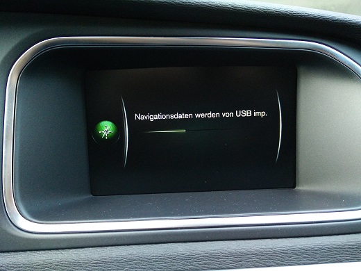

    Fertig!! Die POIs werden importiert...
    index.php?page=Attachment&attachmentID=1112636&h=c911eecd94690db1648b8ea251ffaebb2e6d0a8f
    Gruß Tom
