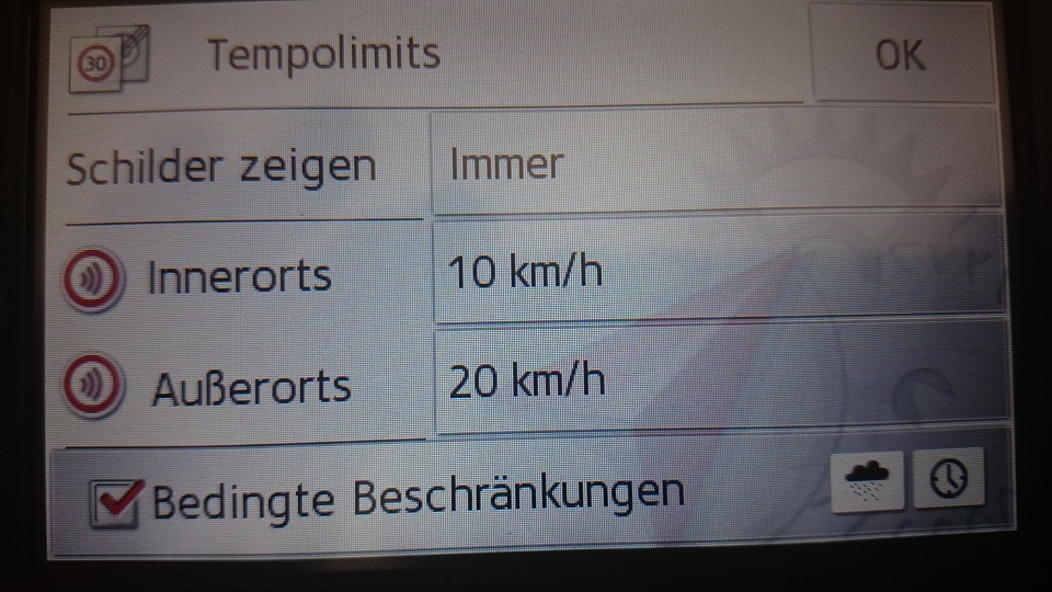

    jetzt habe ich diese Abwahl der Bedingten Beschränkungen gefunden - auf meinem Z215 ... ;)
    Mit dem @tomic-Skin für z215/z217. Ich weiß jetzt aber nicht ob das auch diese Fahrerwarnungen für Glatteis usw. sind.
    Dachte schon ich bin blöde. ...

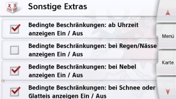

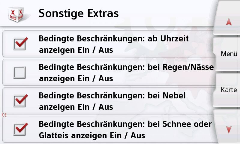

  • @ Golfgaser,
    so wie es aussieht, könnte man deinen Wunsch umsetzen, aber die Frage ist nun, Auswahl um alle auszublenden ( bei Regen, Nebel, Glatteis und Zeitbegrenzung) oder nur gewisse, oder Einzeln ?

  • Oh mann, wieder zu Spät!! :love: ;(
    Da hatte ich den Post ne Stund auf dem Schirm ohne zu senden, da hast du es schon "gebastelt"
    :thumbup: GEIL !! :thumbup:
    Kleine Anmerkung noch.
    Ich würde vielleicht das Ein / Aus weglassen.
    Wenn Hacken drin dann aktiviert - ist vielleicht ein-eindeutiger. (?)
    Vielleicht als default auf Ein lassen - ist es gefählich wenn man es gleich deaktiviert?
    So wie bei der StVO-Warnung.
