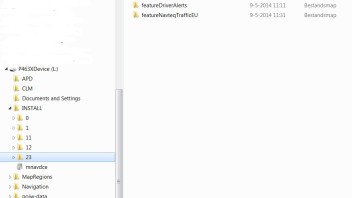

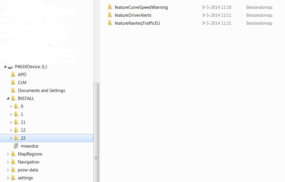

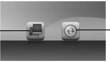

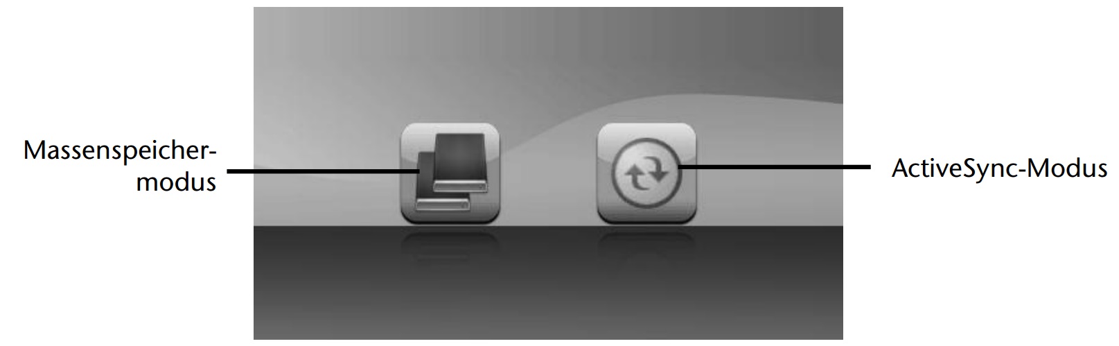

    Klaus,
    Gerät verbinden mit de PC via USB kabel.
    Wenn das gerät startet,dan direct auf das linker button klicken.
    Das gerät starten im "Massenspeicher modus".
    Sehe bild.
    Dan im Ordner INSTALL-->23--> , die featureCurveSpeedWarning (speichern auf PC ) und lösschen aus ordner 23.
    Danach ein reset durchführen,und das problem mus behoben sein.
