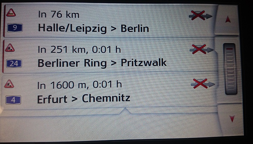

    hm irgenwie haben iwr beide nicht recht ?
    Habe eben eine Route von Thüringen nach Rostock eingegeben und dann die Liveliste angesehen.
    Die Meldungen werden weder in Reihenfolge der ABs noch nach Route angezeigt.
    Logisch wäre doch die Sortierung vom Start zu Ziel von oben nach unten oder ?
    (hatte aber kein Satfix zu dieser Zeit)
    Siehe Bild:
