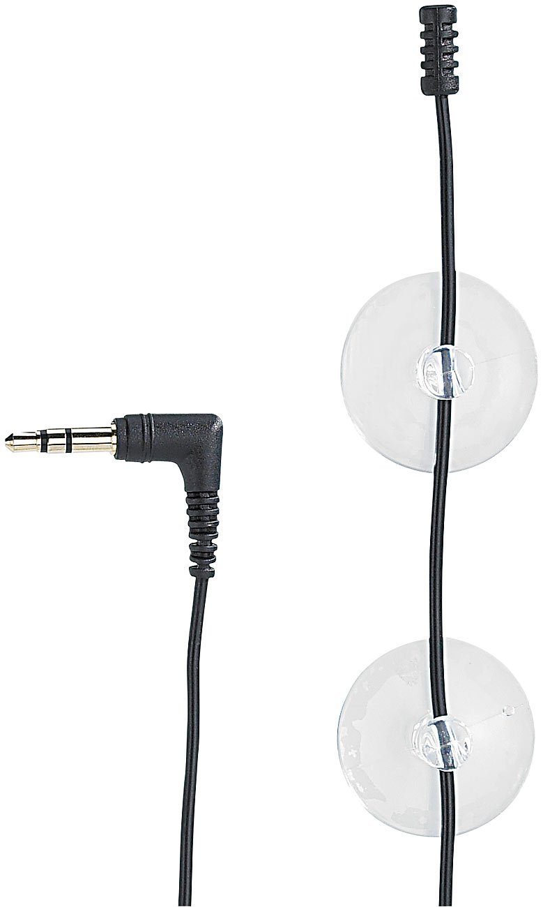

    Eine -TMC Antenne:
    [Blockierte Grafik: http://ecx.images-amazon.com/i…/51vppw2STxL._SL1300_.jpg]

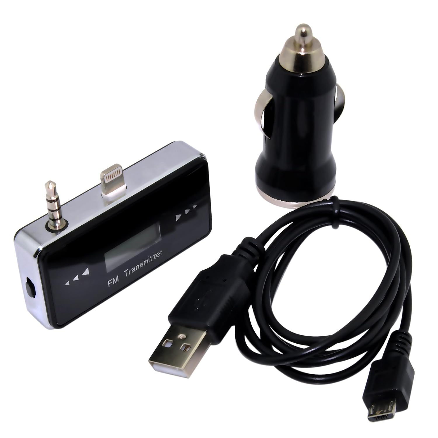

    ein FM Transmitter:
    [Blockierte Grafik: http://ecx.images-amazon.com/i…/71CJgoILUhL._SL1500_.jpg]

    ICh möchte im auto über den FM-Transmitter Musik kabellos auf mein Autoradio übertragen und ein verstärktes gps signal haben!
    Ich habe auf einem Internetforum gesehen, dass wenn ich in das Iphone die TMC-Antenne stecke (3,5 mm Klinke) dass das GPS Signal verstärkt wird!
    Und meine Idee wäre gewesen dass ich den fm transmitter aufschraube und dann die tmc antenne sorgfältig anlöte (ist eine wurfantenne)! (Dass die beiden Signale dann Parallel geschalten sind!)
    Nur meine frage ist kann das funktionieren? wenn ich die tmc antenne und den FM Transmitter parallel auf einen 3,5mm Klinkenausgang des iphones schalte?
    BZW. wie muss ich das anlöten? Der FM Transmitter hat 4 pole und die antenne hat 3!
    Ich habe mich auch schon auf diversen foren informiert bezüglich der steckerbelegung habe ich was gefunden und zwar hier aber sonst nichts!
    Kann es sein dass ich einfach das rechte signal das linke signal und die masse zusammenlöten muss und das zusatzsignal des fm transmitters mit der antenne garnicht verlöten muss?

    Der Transmitter den Du da anführst ist ein UKW Sender und kein Empfänger und wahrscheinlich macht's Du dir da gedanklich einen Fehler.
    Ein GPS Signal kann durch eine Antenne allein nicht verstärkt werden, lediglich der Empfang, das h. das eingehende Signal aufzunehmen und an den Empfänger zu leiten, verbessern.
    Die vom iPhone über die Kopfhörerbuchse ausgegebenen Tonsignale, also z. B. Musik vom Player wird per UKW Signal einer am Transmitter einstellbaren Frequenz mit kurzer Reichweite ans Autoradio gesendet und von diesem dann wiedergegeben. Irgendwelche Funksignale (UKW und darin eingebunden TMC sowie GPS Signale von den Satelliten) empfangen kann der Transmitter nicht.
    Da das iPhone Verkehrsfunkdaten, falls die Software dies erlaubt, nur über das GSM Handy Netz empfängt und ihm ein UKW Empfänger fehlt, TMC-Standard geht halt übers UKW-Netz, hilft das auch nicht.
    Ebenso halte ich es für nicht vorstellbar, daß der Kopfhörerausgang eine Verbindung zum internen GPS Empfänger des iPhones hat.
    Ein Kurzschließen der Kopfhörerpolung wurde ich komplett unterlassen, da Du dann die "Endstufe" im iPhone zerstörst.
