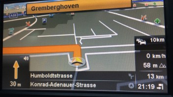

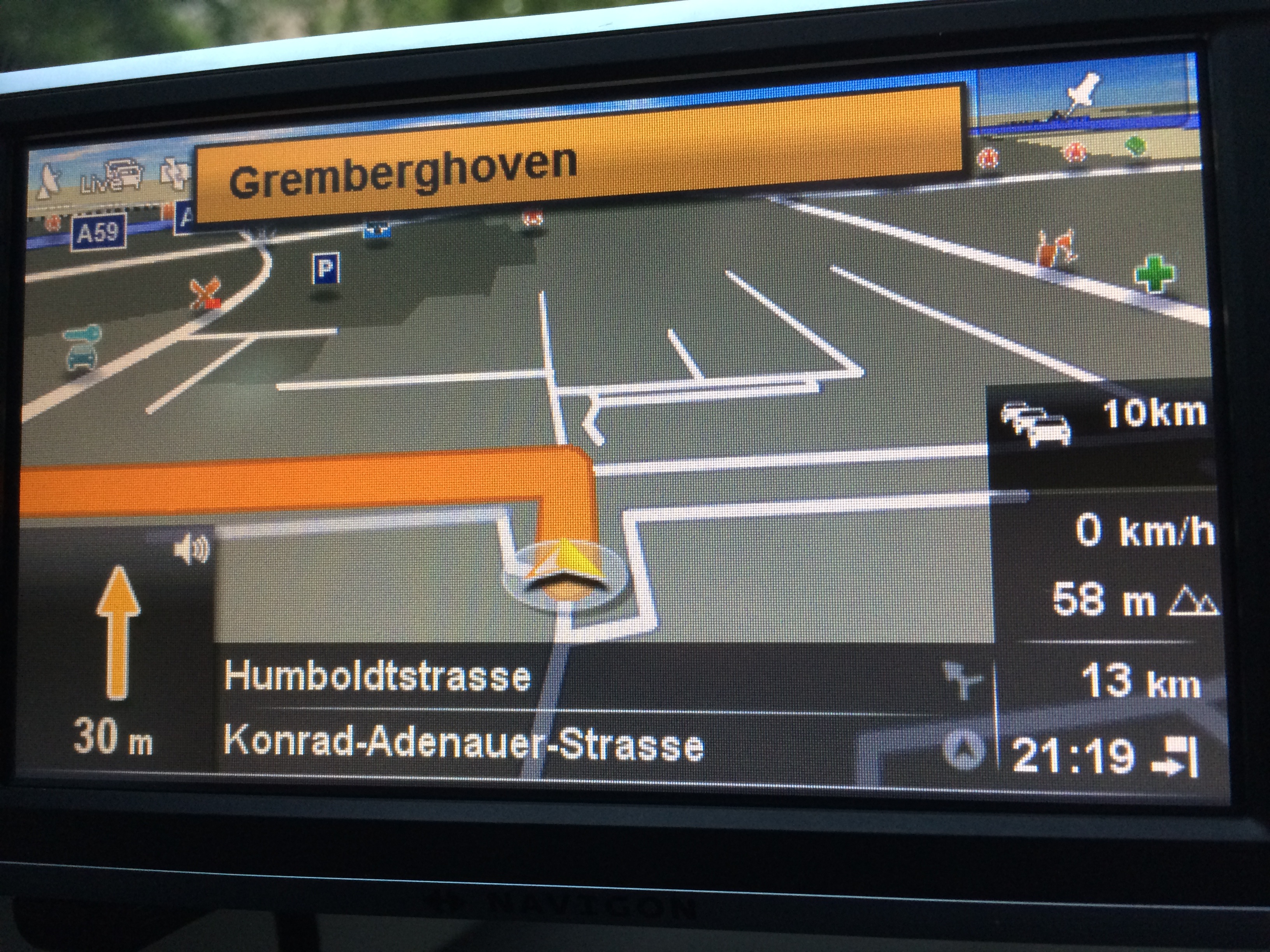

    Hier ein kleines Beispiel für das Verhalten: 30m sind richtig, es ist ein Stau auf der Karte, der Pfeil zeigt geradeaus, obwohl's nach links geht.
