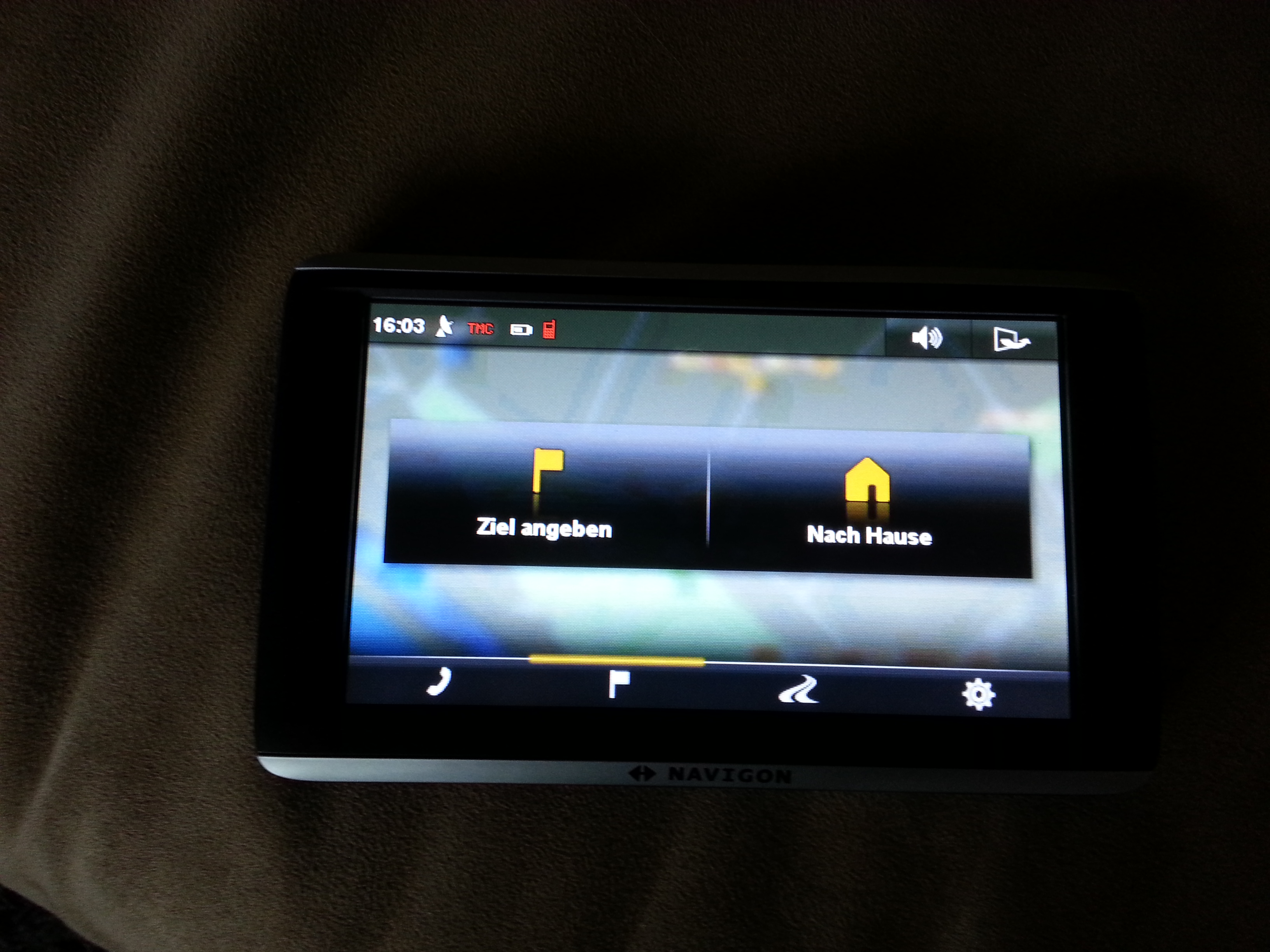

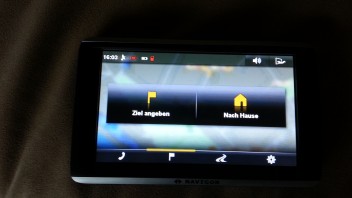

    Nachdem ich nun über Fresh ein paar Neuerungen herunter geladen habe vermisse ich die Anzeige Spracheingabe.-
    Ist die Datei Phonem dafür verantwortlich und wenn ja / Nein, hehe, wie bekomme ich diese Funktion dann wieder?

  • OK. Kleines Update zu meinen Fragen...
    Es haben sich alle Fragen erledigt, bis auf die, warum ich nicht mehr die Spracheingabe tätigen kann...
    Hat dafür jemand eine Lösung?

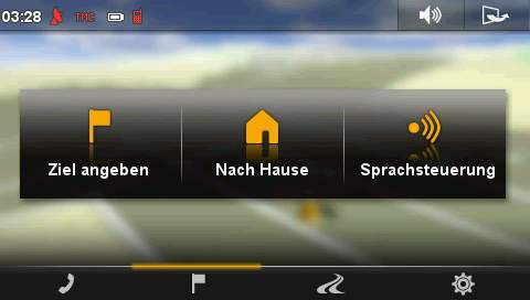

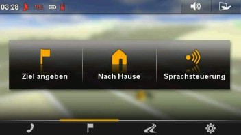

    Siehst du, genau das meine ich, so wie es bei dir aussieht, so sah es vor Installation der ganzen files auch aus bei mir.
    Jetzt siehts bei mir ebenso aus, nur das SPRACHEINGABE fehlt.
    Hast du eine Idee woran das liegt?

    was für files hast du installiert.
    Mach alles mal rückgängig.
    oder einen Hardreset.
    oder ein backup machen, ....von dem Schrott , ...jetzt bei dir.
    dann mit Navigon fresh, dein system wiederherstellen
    schau mal hier
    www.youtube.com/watch?v=yWvClcMD3-Q
    ;) bab
