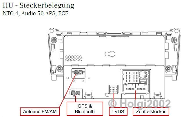

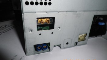

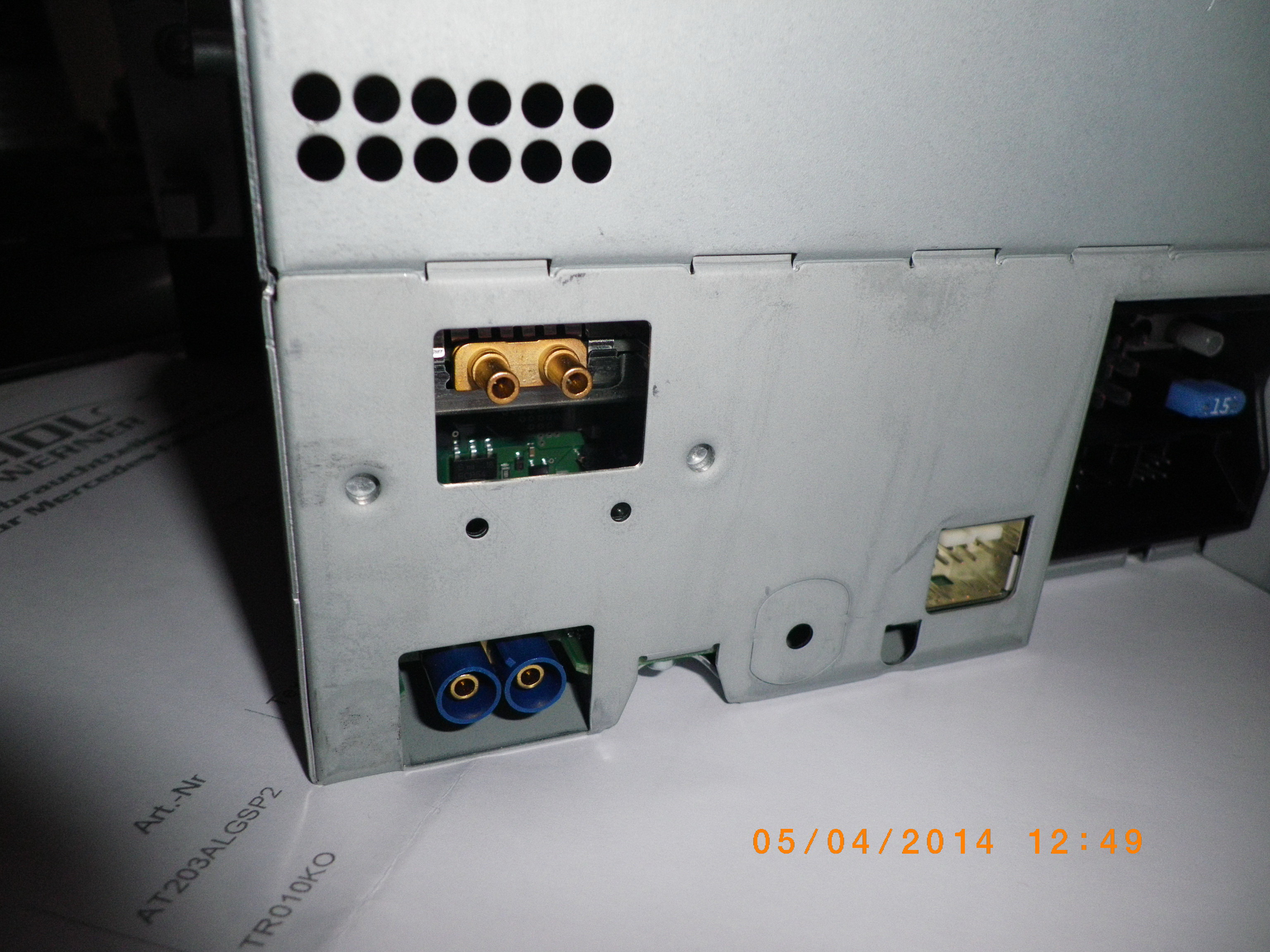

    Allerdings fehlt auf der Rückseite der sogenannte weiße Fakra Anschluss für die Antenne.
    Meine Frage: Ist das ein Problem / Einbau ohne nicht möglich? Kann man diese Steckhülse bei Mercedes bzw. einem anderen Anbieter bestellen oder von dem Audio 20 CD, was derzeit eingebaut ist übernehmen (Hat auf den Bildern auch diesen weißen Anschluss).

    Habe Gestern im Netz ein wenig rumgesucht. Bei Ebay wird ein Audio APS 50 NTG4 vom GTC angeboten, auf dem Artikelbild fehlt auch diese Anschlusshülse - s. Art.-Nr.: 161170865447
    Dann habe ich mit anderen Firmen gesprochen: Es wurde mir gesagt, die kann man umstecken und beim Kabelabziehen kann es durchaus passieren, dass die sich mit lösen.
    Der Andere sagte, die wären festgelötet?? (Klingt für mich komisch, da es Plastikteile sind). Der Dritte meinte es wäre kein Problem die beiden Antennen zu nutzen, man muss nur wissen welche woran kommt und dann mit Isolierband fixieren.

  • bei diesem Gerät gehen die in der Tat schon manchmal mit ab, wenn man den Stecker nicht richtig entriegelt hat.
    Ersatz gibt es (so einfach) zumindest nicht. Habe die da, aber tausch das Gerät doch, wenn vom Händler gekauft.
  • Hi Andy,
    der Stecker ist gestern angekommen (Am Montag habe ich mit dem Händler gesprochen, der war noch am Kabelbaum dran – also so wie Du sagtest, geht wohl manchmal mit ab).
