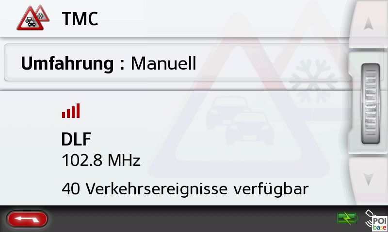

    Da ich in einer anderen Abteilung gelesen habe, das der TMC Empfänger auf einem Sender stehen bleibt und keine Meldungen findend.
    Lösung:
    Das Gerät kurz aus der Halterung trennen, Abschalten deaktivieren und wieder in die Halterung Stecken.
    Oder das Gerät kurz vom Strom trennen.
    Das war bei beim Navigon 70 Truck auch schon so. Da hat sich der Sender ab und zu Aufgehängt.

    Gestern bin ich den ganzen Tag (Holland) ohne TMC rumgefahren.
    Die Frequenz stand fest auf 105,5 und war nicht zu bewegen
    Das ist nicht gut... ?(
  • ...bei mir steht die Frequenz-Anzeige auf 88,2 MHz und bewegt sich nicht - kein TMC - Empfang --> Livedienste funktionieren auch nicht!
    Ist inzwischen mehr als ärgerlich, da hat man ein 400,- € Navi und es funktioniert kein Verkehrsdienst!!

    habe gestern TMCpro gekauft und installiert. Wie zu erwarten war von dem halbfertigen Gerät, wird nur ein Sender gescannt und angezeigt auf, 101,5 MHz, das ist SRF 1. Mit den schweizer Verkehrsnachrichten kann man auf der deutschen Seite wenig, bzw. gar nix anfangen. Die Verkehrsnachrichten werden auch in der Anzeige nicht markiert ob sie von TMC, TMCpro oder vom "sogenannten" Livedienst kommen.
    Man hat auch gar keine Möglichkeit einen Scanvorgang, z.B. durch drücken einer Funktionstaste, anzuschieben. Früher gab es bei IGO die Möglichkeit unerwünsche Sender auszusortieren, aber die guten Funktionen lassen die Herstellerprofis einfach sterben. Warum, steht in den Sternen.
    Jedenfalls ist in dieser Form TMC und TMCpro, sowie der Livedienst unbrauchbar, :cursing: :cursing: :cursing:
