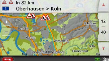

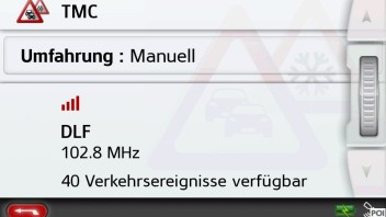

ZitatAlles anzeigenHallo Karl
deine Verärgerung ist verständlich,wobei wichtig ist zu verstehen was genau geschehen ist.
1.das sich das Feature WIFI aktuell im CM nicht kaufen lässt ist bekannt und die Lösung werde ich hier sehr schnell weitergeben.
2.das angesprochene Feature TMC pro /Navteq Traffic funktioniert ganz sicher, wobei die funktionsweise zu verstehen wichtig ist
zum Beispiel orientiert sich der Becker HQ TMC Empfänger nicht nur am Standort des Gerätes sonder serh wichtig ist auch die eingegebene Route
da die TMC Technologie sich an der Strecke orientiert.Somit kann es also sein das wenn ich ohne aktive Routenführung in Grenzgebieten unterwegs bin
ich z.B nur wenige oder keine Meldungen aus Deutschland empfange sonder Meldungen aus andern Ländern ,weil dort der Empfang der Radiosender besser ist .
Ansonsten ist Bestandteil der HQ TMC Technologie das dieses System automatisch nach den am besten Sendern sucht ,wobei aber hier automatisch auch schwächere Sender "abgefischt " werden also wenn das Navi auf einer Freqenz verbleibt gibt es also aktuell keinen alternativen besseren TMC Sender.
Sobald das Problem mit dem Kauf erledigt ist gibts eine Info
Gruß aus Stuttgart
@Dr. Becker,
leider funktioniert das nicht so, wie Du es beschreibst. Heute war ich den ganzen Tag mit TMCpro unterwegs, es war keine einzige Verkehrsnachricht auf dem Display, obwohl ich inzwischen eine, (spezielle), Antennenweiche an an das Radio anbauen ließ. Wenn ich mein Navigon anschließe, dann kommen innerhalb von ein paar Minuten fas 100 Verkehrsnachrichten, schön sortiert nach Entfernung. Beim Ready 70 bewegt sich nicht mal die Senderanzeige. Das TMCSystem reagiert viel zu träge. Wenn dann mal doch etwas angezeigt wird, gestern, dann steht man auch schon drin im Stau. Ich weiß, dass diese Debatte fruchtlos ist, (das Problem sitzt vor dem Navi), ![]()
Gruß Karl
