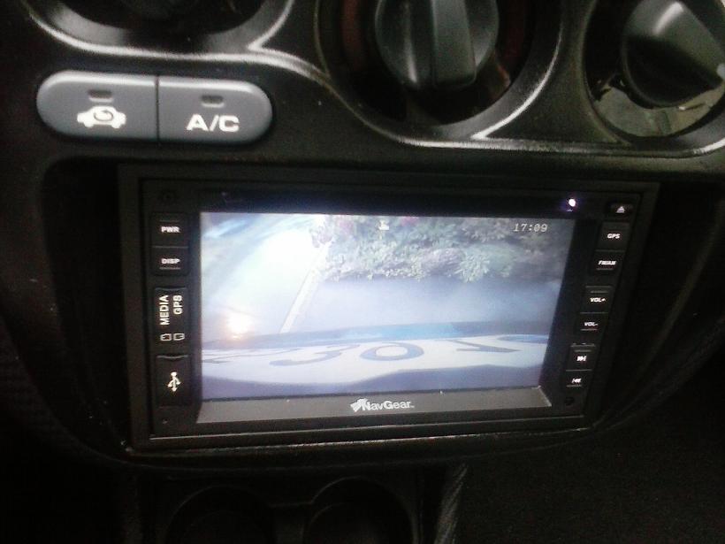

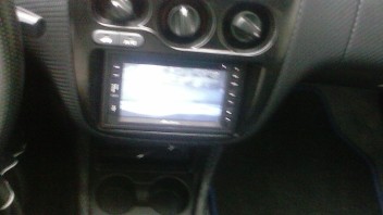

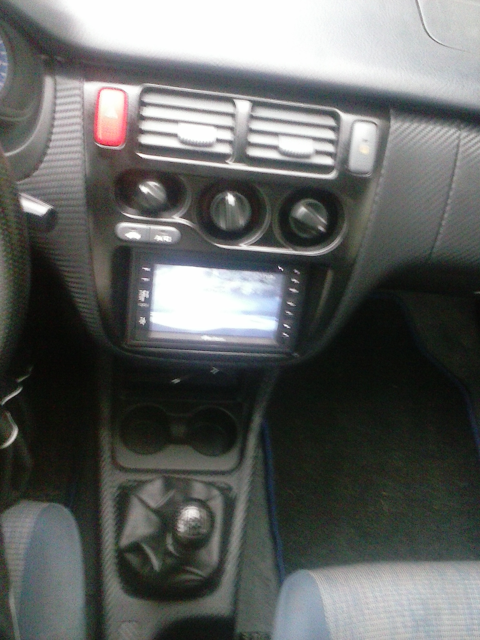

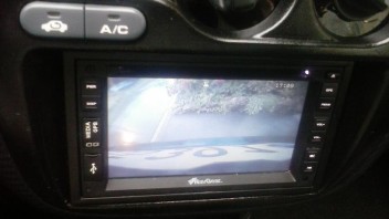

  • YOW ! Ich habe heute eine Rückfahrkamera angeschlossen. Über den Standard Anschluss ging es nicht, drum habe ich sie am 6 Poligen Zusatzstecker anschliessen müssen , dort hat es funktioniert.
    Das mit dem Umschalten beim Rückwäertslich geht nicht. Man muss leider das über AUX machen.
  • Rückfahrkamera und Kabel habe ich über Amazon bestellt, das Kabel geht unter dem Auto nach vorn in den vorgesehenen Anschluß am Radio.
    Strom für die Kamera kommt über den Anschluß vom Rückfahrscheinwerfer.
    Dadurch schaltet die Kamera beim Einlegen den RW Ganges ein und das Radio schaltet auf Bild um.
    Ich hatte vorher eine andere Kamera und diese versucht per Funk in das Radio einzuspeisen. Ging nicht, also kam nur die alte immer gehende Variante mit dem Kabel zum tragen.
    War etwas Fuckelei, aber das ging schon. Beim Pickup kann man sich halt besser unterm Auto bewegen wie beim PKW :-)
    Dafür kann man beim PKW das Kabel innen lang legen.

  • Spörri
    Kann das evtl. an der Kamera liegen?
    Ich hatte vorher eine andere und die sollte über Funk laufen, das ging überhaupt nicht. Die ging zurück und ich habe eine andere aus Singapore über Amazon geholt. Die klappte.
    Den Zwischenstecker brauchte ich auch nicht.
