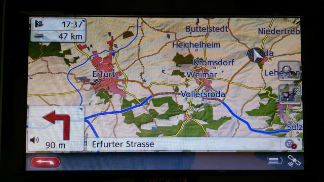

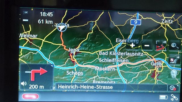

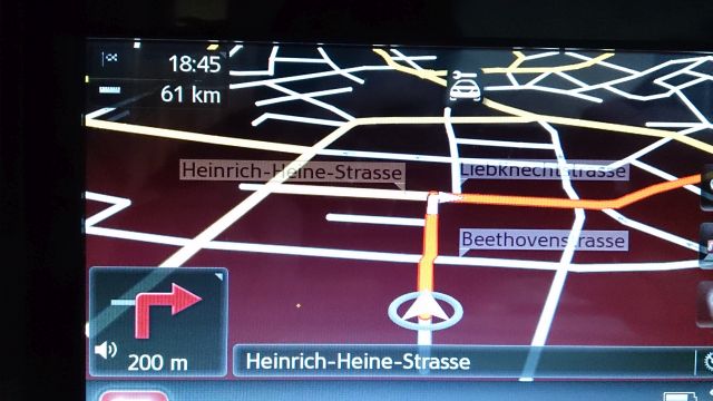

  • ... so, nun hat es endlich geklappt und ich kann die Farben beim Transit 70 ändern. Ich dachte, dass ich dies schon probiert hatte...
    Im Ordner ui_becker_hd / common habe ich den reellen Himmel von @tomic und unter ui_becker_hd / scheme die entsprechend geänderten color.ini für day und night eingefügt
    Wer Interesse hat bitte melden. Sorry, die Bildqualität ist nicht so gut :(
    VG
    Jürgen

  • Hallo Henry,
    ich habe mich mit der farblichen Darstellung noch etwas intensiver beschäftigt...
    a) Änderung der dayheightcolormap, nightheightcolormap im Ordner navigator/ui_becker_hd/common incl. Änderung des Himmels (Eiinfügen der sky*.bmp (reeller Himmel, siehe Forum))
    b) Änderung der color.ini für Tag und Nacht im Ordner navigator/ui_becker_hd/scheme/day bzw. navigator/ui_becker_hd/scheme/night
    Vielleicht gefällt der neue Style besser....
    Dateien stehen im Anhang, müssen dann nur noch umbenannt werden...
    VG und viel Spaß beim Ausprobieren!
    Jürgen

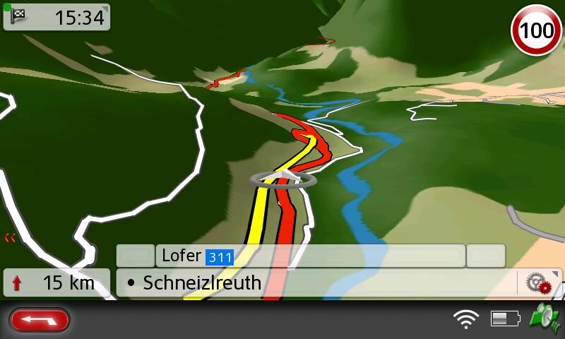

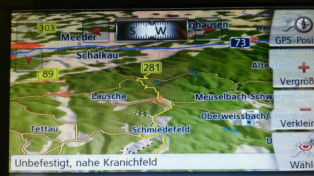

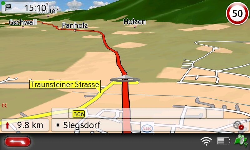

  • hallo, mal eine frage habe ich diese option oder muss ich sie erst kaufen
    3D Geländeansicht inklusive 3D Sehenswürdigkeiten ?( ?(
    :]"Wer Rechtschreibfehler findet kann sie behalten" :]
    :thumbup: Becker Transit 70 LMU mit SKIN :thumbup:
  • Du hast das Gerät und weisst nicht ob du diese Funktion hast? Das sishst du doch (?). Aber um die Frage zu beantworten: ja, ist drauf.
  • Kannst du mir auch schreiben wie und wo die Option ist
    Ich habe bei mir noch kein 3 d Gebäude oder eine Landschaft Erhöhung gesehen
    Sonst hätte ich auch nicht gefragt
    Ich hoffe mal es liegt nicht an dem Skin von David
  • Diese Option finde ich schon nicht ;( ;(
    3D Städteansicht
    Mit dieser Option können Sie einstellen, ob in der 3D-Darstellung in Städten ver- fügbare 3D-Gebäude angezeigt werden sollen oder nicht.
    Drücken Sie im Menü Expertenmodus auf die Schaltfläche 3D Städteansicht, um die Funktion ein- oder wieder auszu- schalten.
  • Du hats auch keine 3D Städtenasicht, sondern 3D Terrain und Sehenswürdigkeiten. Das kriegts du eingach wenn die Kartenansicht auf 3D steht.
  • Kartenansicht steht bei mir auf 3D
    Deswegen verstehe ich das ja nicht
