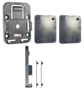

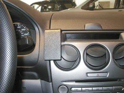

    Jetzt nütze ich die folgende Brodit ProClip und Halterung.
    Das ProClip:
    Die Halterung:
    Das Problem ist aber das mit diese Konstruktion das Bildschirm vom Navi abgeblendet wird durchs Lenkrad.

    Das Navi muss also etwas höher auf das Proclip montiert werden, aber wie mache ich das am besten ohne Stabilität zu verlieren?
  • Ich habe in meinem Chevrolet Cruze dasselbe Problem. Habe ich hier beschrieben.
    Mir blieb nichts anderes übrig, als die Halterung nach oben zu "verschieben". Also dort, wo normalerweise die beiden oberen Schrauben an den ProClip kommen, habe ich die beiden unteren Schrauben befestigt (und somit die Navihalterung nach oben verschoben).
    Dass die Halterung nur mit 2 statt 4 Schrauben am ProClip befestigt ist, macht nichts - sitzt trotzdem bombenfest (Schrauben fest anziehen).
    man kann auch eine längere Platte (2-3mm stark, aus Kunststoff oder Eloxierten Alu) zwischen den ProClip und die Halterung anbringen. Die Lösung hatte ich bei meinen A3 gehabt. Man kann die neue Platte mit Kleber oder Senkkopf Schrauben an dem ProClip fest machen und erst dann die Halterung drauf anbringen. Das sieht ordentlich aus und wird auch sehr stabil. 8)
