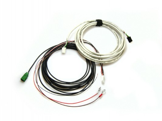

    1.: Folgende Stecker besorgen bei Kabeladviko:
    171-719 Mikrofonverlängerungskabel NTG 2.5
    171-718 Bluetooth-Antenne für NTG 2.5
    171-717C Antennenkabeladapter Fakra/Doppelfakra Y-Kabel

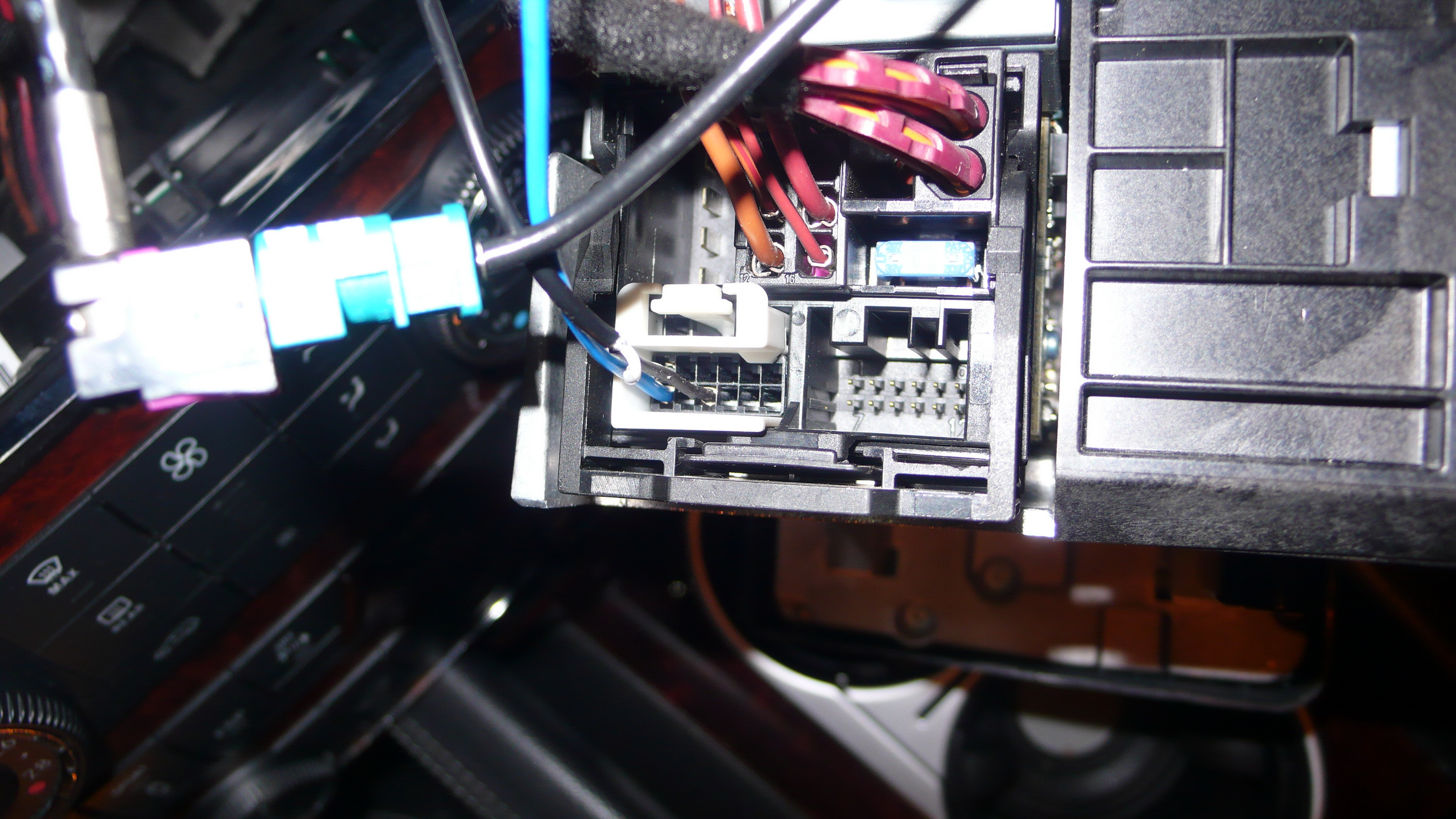

    5.: Phantomspeisung des Antennenverstärkers
    Hier habe ich im Forum verschiedene Angaben gefunden, einmal sollte vom OUADLOCK Stecker Pin 3 ausgepinnt werden, ein anderes mal Stand da PIN 13.
    Damit ich da nichts falsch mache: Welcher Pin soll ausgepinnt werden? Mit auspinnen ist gemeint ich ziehe das Kabel inkl. dem Metallpin aus dem Stecker heraus der im Auto verbaut ist (nicht am Navi irgendwas rausziehen)
    Dieses Kabel verbinde ich dann mit geschalteten Plus
    Noch eine dümmere Frage hinterher: QUADLOCK ist doch der komplette Stecker. Ich habe hier im Forum ein PDF mit Pinbelegungsplan gefunden, da gab es mehrere PIN3 (Block A, B, C etc.)

    Am Mikrokabel von Kabeldav. ist schon der richtige Stecker dran und da ist auch eine Leitung für die Phantomsp. dran.

    Mikrokabelsatz ist schon richtig so, weil an dem Stecker auch geschaltetes plus dran ist ;)

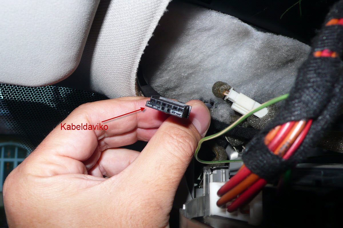

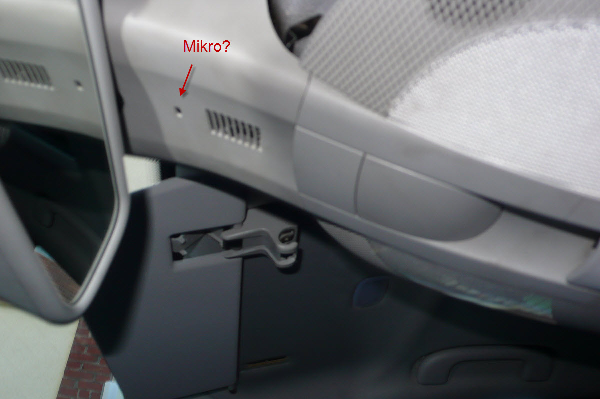

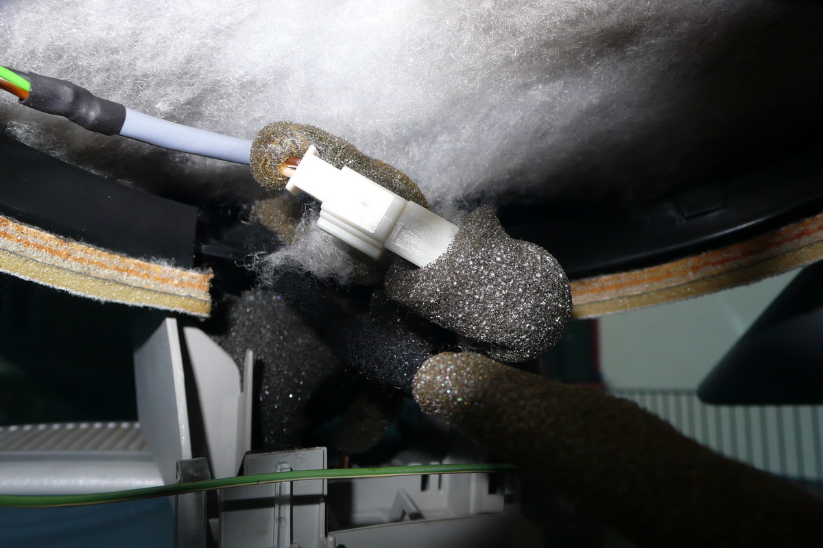

    ich habe heute das NTG 2.5 eingebaut. Prinzipiell geht es aber ich habe noch drei Problemchen, vielleicht könnt ihr mir helfen?

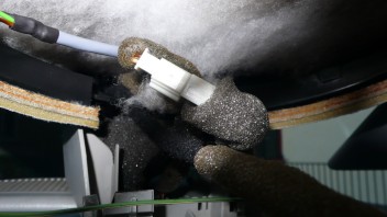

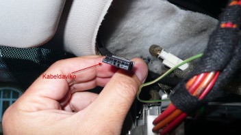

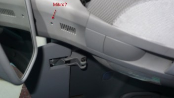

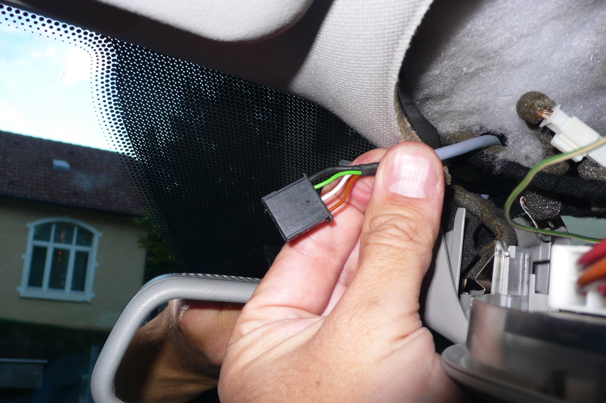

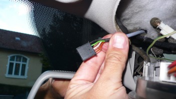

    1.: Ich kann das Mikrofon beim Innenspiegel nicht anschließen. Habe mir das Kabel von Kabeldaviko gekauft (Mikrofonverlängerungskabel NTG 2.5 Nr. 171-719). Ich habe die Verkleidung beim Schiebedach / Innenspiegel abgenommen und finde da nirgends einen passenden Stecke. Leider weiss ich auch nicht wo das Mikro ist (sofern ich überhaupt eines habe, nach Verkäufer sollte eins drin sein, ich hatte vorher das NTG 2.0 aber nie getestet ob da die Freisprecheinrichtung drin ist). Ist das Mikro das was über dem ersten kleinen Loch sitzt (siehe angehängtes Bild)? Von dort geht ein Kabel weg das auch ein Stecker hat den man auseinanderstecken kann, der hat aber eine andere Form als das Kabel von Kabeldaviko

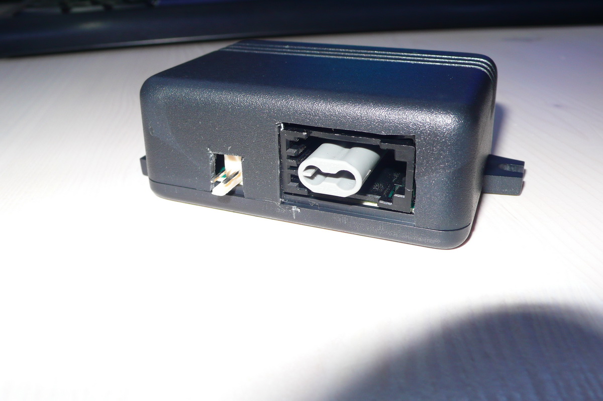

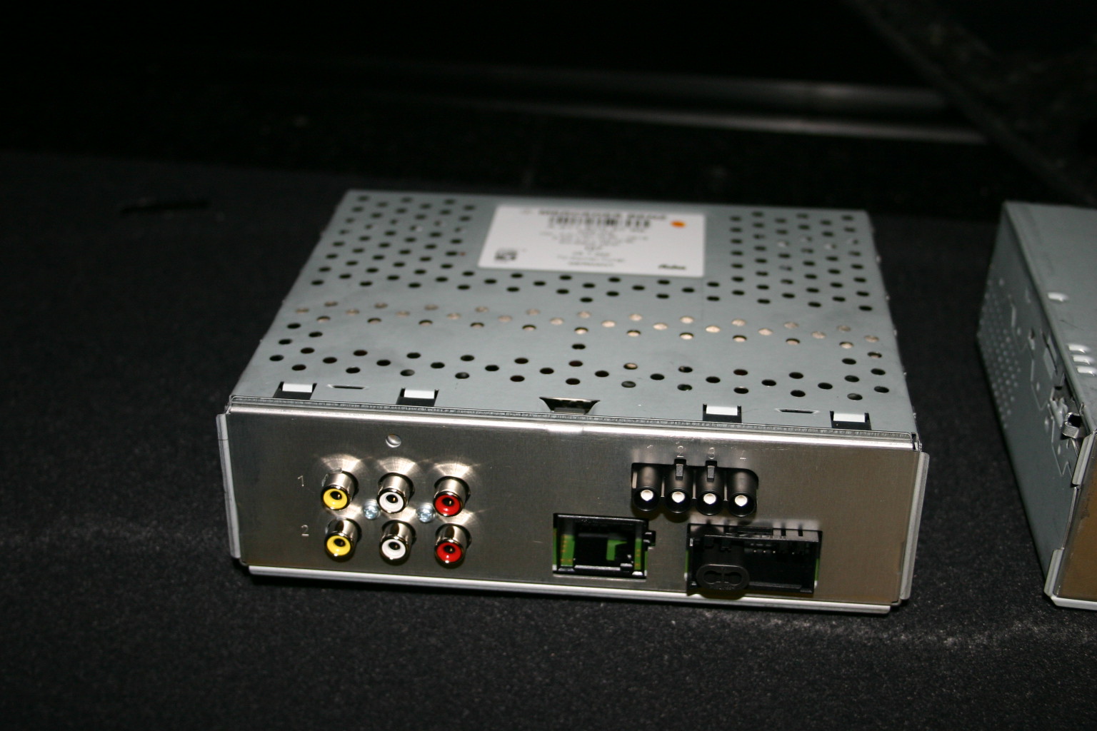

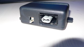

    3. Um das Harman Kardon in Betrieb zu nehmen habe ich mit einen MOST Adapter gekauft. Leider weiss ich nicht wo ich den anschließen soll. In der Anleitung steht: „The module is connected to the existing gap between the MOST bus car head unit and amplifier.” An dem Adapter ist ein Anschluss dran der für mich wie MOST aussieht. Hinten an der Head Unit geht aber der MOST direkt in die HEAD Unit. Weiss jemand von euch wo der Verstärker sitzt und ob es da „vor dem Verstärker“ irgendwo noch einen solchen Anschluss "GAP" gibt an den ich den Adapter dranhängen kann?

    GAP heisst soviel wie Lücke.
    Nach dem Schaubild wird er einfach in den MOST Ring vor den Verstärker gehängt. Eines der Lichtleiterkabel ist immer OUT und eines IN, ist ja ein Bus und der muss am Schluss wieder geschlossen sein. Waren (Lichtleiter) Kabel dabei?
    Das NTG 2.5 muss zwingend codiert werden, es kann sein, dass der MOST Bus dort deaktiviert ist, je nachdem wo es vorher eingebaut war. Höchstwahrscheinlich muss auch der interne Verstärker abgeschaltet werden, und der Sound über Bose aktiviert werden. Ebenso die Rückfahrkamera. Ohne Diagnosegerät kommst du da nicht weiter. Von den Freischaltadaptern kann ich nur abraten, sind unzuverlässig und Geldmacherei...

    wenn das Fahrzeug keinen SA Code 386 hat, also auch in der Mittelkonsole keine Grundplatte um Cradle ( Handyschalen) aufzustecken, dann hast Du auch kein Mikro am Dach ;(

    Lichtleiterkabel waren keine dabei. Der Verstärker sitzt ja glaube ich unter dem Sitz. Weißt du ob irgendwo im Mostring bereits eine gedrückte Anschlusstelle ist? Z.b an der Stelle an der Normal der Wechsler eingebaut wird? Würde ungern den Ring öffnen wenn es nicht sein muss. Sonst werde ich wohl einen y Verteiler kaufen müssen.
    Cosmo
    wundert mich schon, dass keine Lichtleiter dabei waren.
    Y-Kabel wird nicht funktionieren, wie gesagt, er muss in den Bus "eingeschliffen" werden. Also das Kabel, das ZUM Verstärker geht, muss am Verstärker ab und an den Adapter in den Eingang. Dann muss ein neues Lichtleiterkabel vom Adapterausgang zum Verstärkereingang. Eigentlich ganz einfach.

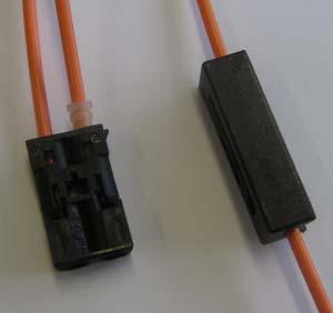

    es gibt ja fertig konfektionierte Y Lichtleiterkabel die ein Gerät einschleifen. Z.B. sowas:
    http://www.ampire.de/LICHTWELLENLEITER/MOST-Lichtwellenleiter/AMPIRE-Lichtlleiter-Y-Kabel-80cm.htm?shop=ampire&SessionId=&a=article&ProdNr=MOST-Y&t=110&c=123&p=123

    also nimm doch einfach sowas:
    http://www.ampire.de/Kabel/MOST-Lichtwellenleiter/AMPIRE-LWL-MOST-Kabelsatz-1x-1000mm.htm?shop=ampire&SessionId=&a=article&ProdNr=35595-3&t=110&c=123&p=123
    Du brauchst keine Brücke oder ähnliches, an den Verstärker musst du doch sowieso ran und dort das LWL Kabel rausziehen.
    Wie man Ein- und Ausgang erkennt, weiß ich momentan auch nicht, farblich codiert sind die mit blau und weiß. Evtl. ist ein Pfeil auf dem Stecker?

    danke für deine Hilfe. Wie das mit dem Kabel geht ist mir nur noch nicht so ganz klar. An dem Adapter ist ein Anschluss dran, der sieht aus als ob da ein "original" MOST Stecker reingehört, also mit 2 Kabelanschlüssen, wie es ja bei einem Ring auch sein muss. Wenn ich jetzt das Kabel von dir nehme, dann müsste ich ja vermutlich den Stecker aus der Endstufe abziehen (ich vermute mal, dass da auch dieser "MOST Stecker" drinsteckt) und dann das LWL Kabel aus dem Stecker selbst "rausklipsen", dann einen weiteren "MOST Stecker" kaufen, das Kabel da reinklipsen und dann mit dem von dir vorgeschlagenen Kabel die beiden Stecker im freien Port verbinden.
    Geht das denn so einfach? Brauche ich da kein Spezialwerkzeug so in der Art wie eine Crimpzange? Kann ich das LWL Kabel einfach aus einem Stecker rausziehen und in einen anderen Stecker reinstecken?
    Sorry wegen dem WIS Dokument, das wusste ich nicht, ich werde das Dokument löschen. Sollte jemand ein solches Dokument für den W164 haben würde ich mich über eine PN freuen.
    Cosmo
  • Genauso einfach ist es aber. Die Leitung ist nur locker eingeclipst im most stecker. Den kleinen Plastikwiderhaken kann man mit einem kleinen flachschraubendreher nach oben drücken.

    Was noch nicht geht ist Linguatronic. Ich habe von Kabeldaviko das Mikro gekauft (also nicht das Adapterkabel, sondern das Mikro). Die Freisprecheinrichtung geht, ich kann telefonieren und man kann mich hören -> Mikro geht.
