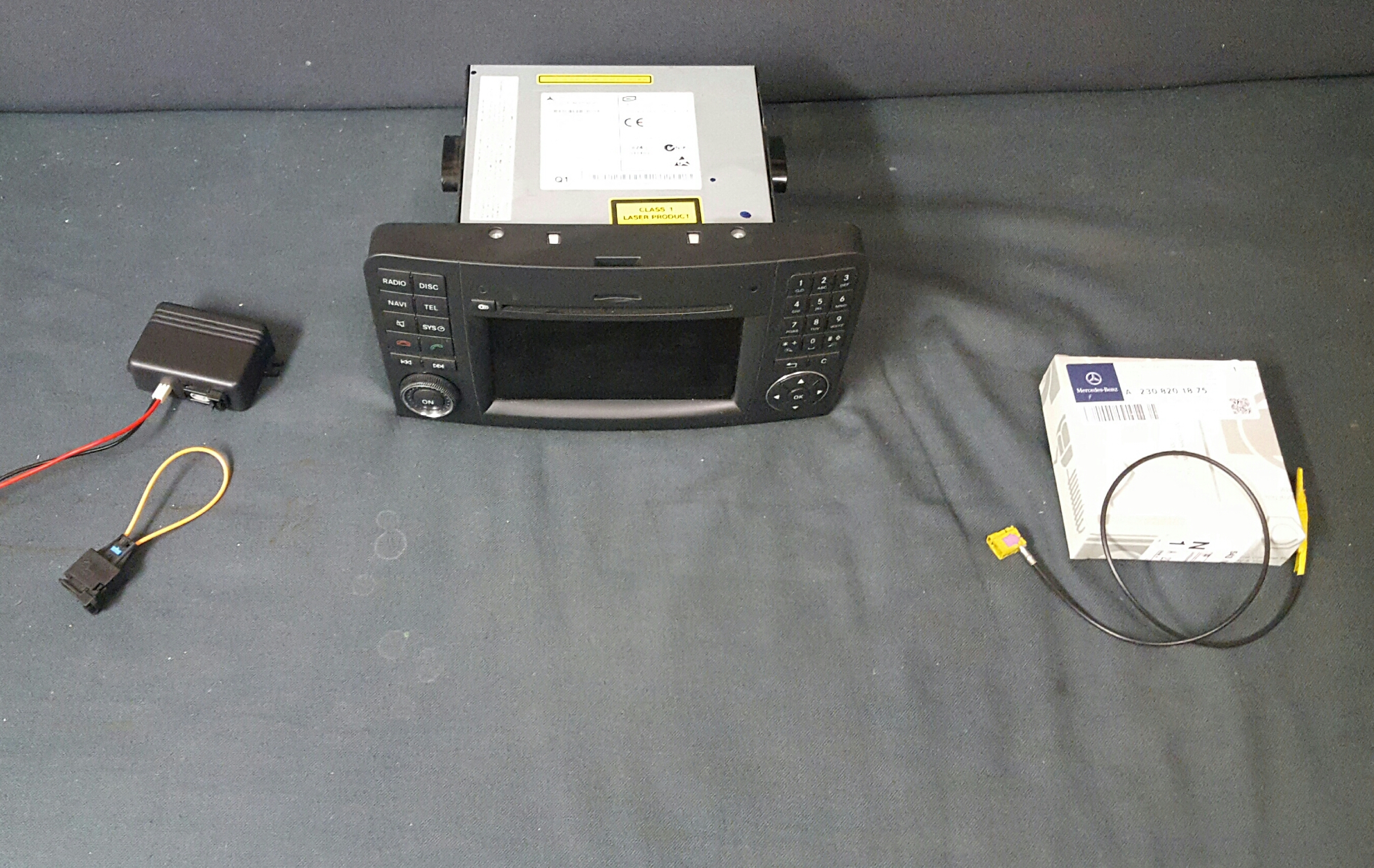

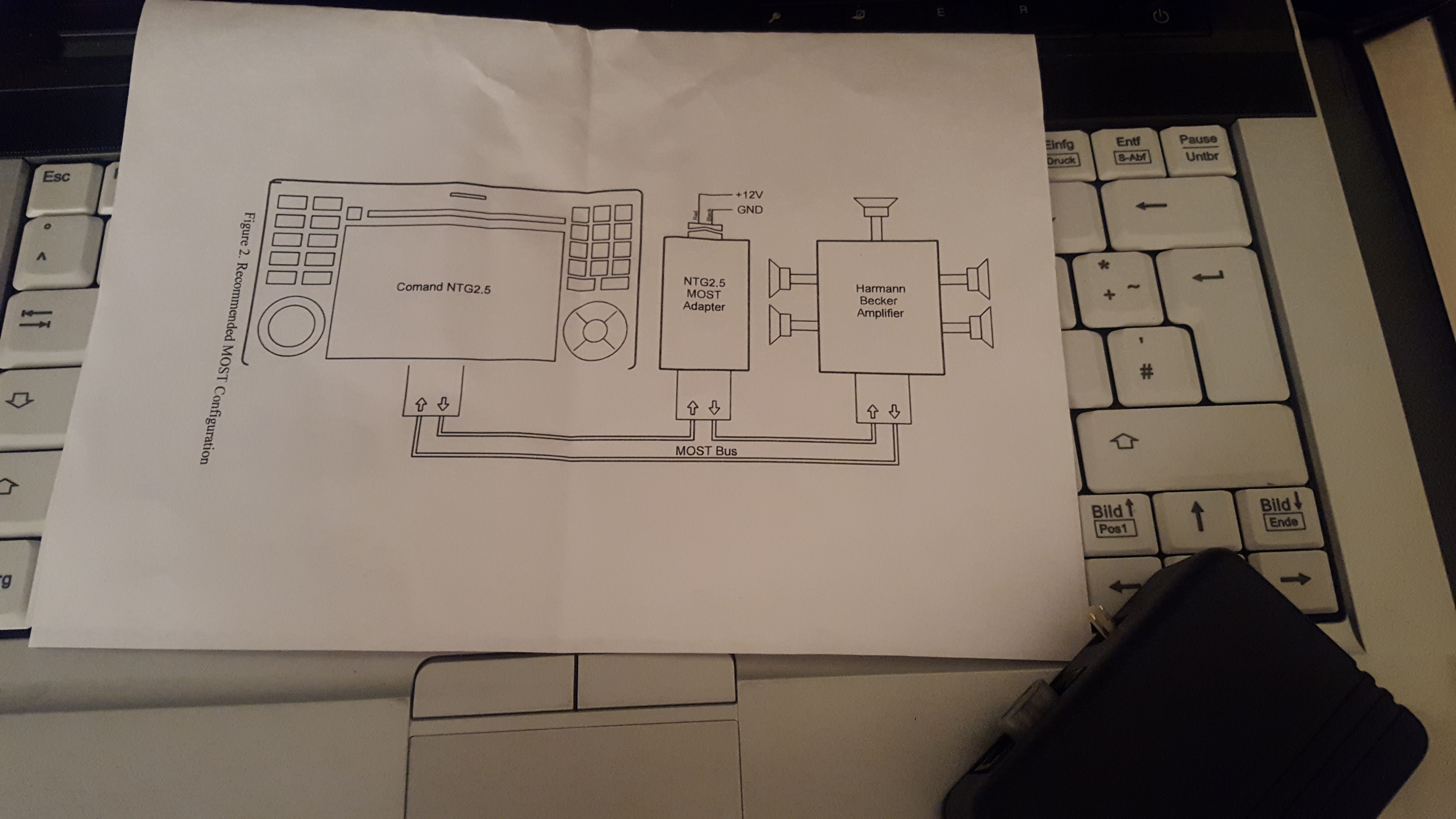

    Ich möchte gerne in ein W164 ein NTG 2.5 einbauen wo jetzt momentan ein NTG 2.0 mit Harman Kardon verbaut ist.
    Jetzt habe ich eine konkrete Frage....wo kann ich den Adapter am besten beziehen um das Harman Kardon system zu "adaptieren" ?
    Ich kenne nur einen und der lässt sich etwas zu viel Zeit mit dem beantworten meiner Fragen, sodass ich mir sorgen machen muss ob nach dem Kauf des Artikels überhaupt hilfestellung wie versprochen gegeben wird....:(
    eventuell auch was mit Anleitung. Das wäre mein erstes mal, dass ich was in den Ring mit einschleuse.
    Eine Star Diagnose ist vorhanden.

    Da gibt es leider nicht viele Adressen, die das anbieten, einfach etwas im Netz suchen,
    ich habe zur Zeit leider keinen aktuellen Link zu dem Adapter ;(

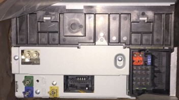

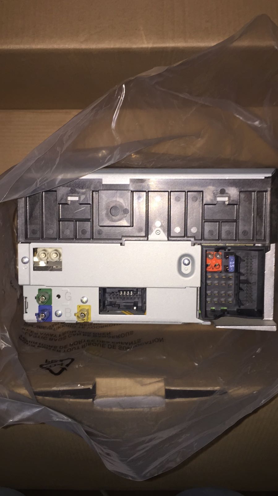

  • Hallo an alle...
    Ich fahre einen x164 vormopf mit folgender Ausstattung:
    Ntg2.0
    Harman kardon
    Uhi
    TV tuner
    Rückfahrkamera
    CD wechsler
    Nun möchte ich auf ntg2.5 umrüsten.
    Dazu habe ich diese Komponenten besorgt:
    #ntg2.5
    #Mikroverlängerung
    #Bluetooth antenne
    #Y- fakra Radio antennen kabel.
    #Harman kardon adapter für den Umbau zum ntg2.5
    #Lwl Brücke
    Nun meine Fragen
    Wo genau schließe ich den Harman kardon adapter an.
    Direkt am ntg2.5
    Oder unter dem Sitz an dem Verstärker.
    In und out ist ja überall gekennzeichnet.
    Und wo hole ich den Strom für den adapter.
    Am ntg2.5 ist klemme 30 und 31.
    Und am Verstärker?
    Was mache ich mir den externen cd wechsler?
    Raus und überbrücken oder drinlassen.
    Der most ring muss ja geschlossen sein.
    Muss ich noch zusätzlich den pin 13 auf pin 7 verlegen?
    Am ntg2.5 ist ein Anschluss für tv tuner.
    Muss ich den kabel verlegen oder kommt das Videosignal über den grünen fakra Stecker wie von der Rückfahrkamera.
    Ich bedanke mich jetzt schon für die Tipps und Antworten

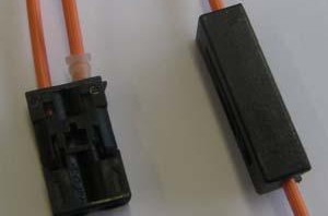

    Den Adapter kannst Du auch hinten am COMAND anschließen und auch Strom von da holen.
    CD-Wechsler und UHI muss ne Brücke rein, die gibt es auch bei MB, rechts auf dem Bild, Teilenummer A000 545 44 84 Preis 2,32€ + MwSt.
    TV kommt über den grünen FAKRA, aber wird ja eh in 4 Wochen abgeschaltet !!
    Antennenverstärker braucht Strom, also das Kabel an Stecker A Pin 13 braucht Strom , das kann man dann von Stecker B Pin 7 holen.
