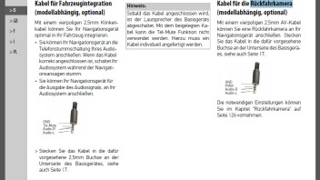

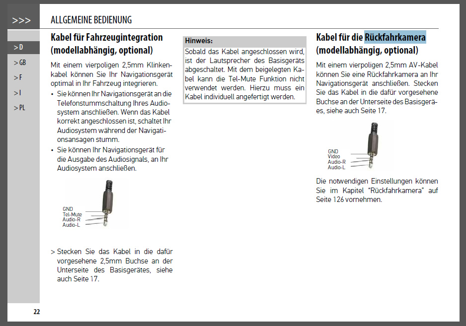

    Auch klingt der Anschluss einer Rueckfahrkamera etwas abentuerlich (ausser dem Bild von Keyboard in einem anderen Thread - merci!). Auf der Becker Homepage steht nicht mal unter technischen Daten ob 2.5 oder 3.5'er Klinke... huah! Hat jemand eine Rueckfahrkamera wirklich angeschlossen und in Benutzung?

    In der Bedienungsanleitung ist klar beschrieben, wie die Anschlüsse an den Steckerebenen verteilt sind und es ist auch angegeben, dass es sich um einen Stecker mit 2,5 mm handelt.
    Die Kamera verwende ich und das Bild auf dem Schirm ist sehr gut. Das Gerät schaltet auch sofort von Navigation auf Rückfahrkamera um.

    - Anschluss Rueckfahrkamera funktioniert problemlos, die Anzeige des Bildes funktioniert ohne stoerender Wartezeit.
