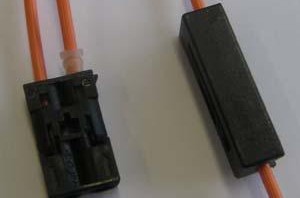

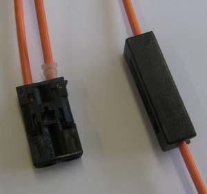

  • nimm den Bose raus und verbinde die Mostenden. Tritt der Fehler dann noch auf (dass das Mute Symbol erscheint)? Gerät dazu länger in Betrieb lassen um es sicher zu prüfen.
  • Sorry, aber ich verstehe deinen Vorschlag nicht ganz.
    Meinst du mit Bose den Subwoofer? Sind die Mostenden die Lichtwellenleiter, die am Subwoofer angeschlossen sind? Wenn ja, wo liegen die?
    Ich habe heute mal in die Seitenverkleidung rein geschaut und nur zwei Stecker gesehen die direkt am Subwoofer befestigt sind. Sie sahen aber wie normale Strom- bzw. Boxenkabel aus.

  • Moin,Moin,
    ist das Teil mit den Kühlrippen,
    MOST = 2 Orange Kunststoffleitungen
  • Vielen Dank Holgi2002 und Andy72.
    Ich werde morgen mal schauen, ob ich die zwei Kunststoffleitungen finde. Kann man die einfach zusammenstecken oder muß man da etwas basteln?

  • Habe mir heute den Verbinder für die Mostenden besorgt. Kann man die Mostenden einfach aus der Halterung am Verstärker rausziehen?
