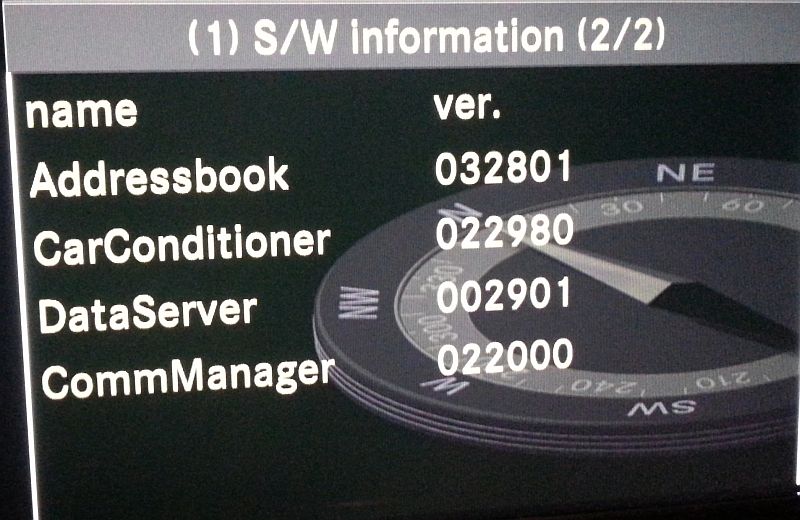

  • Mein Bekannter, Resident Engineer von Navteq bei Daimler meint, es gäbe insbesondere beim Navi-Routingalgorithmus nach Feb 2012 einige Korrekturen (zu frühe Ansage bei AB-Ramp-Zufahrten, Bewertung der Vektorzeiten und Bugfixes beim TMCPro-Schema) Dann treten häufig Softwarefehler auf.
    Frage an die Gemeinde - hat einer von Euch einen Mercedes Baujahr 2012 (bis Mai) mit aktueller Firmware des Navis und kann mir mal die Version mitteilen. Die Aussage von der NL, ohne angeschlossen zu haben, es gäbe keine Updates, akzeptiere ich so nicht :)
    Dankeee.

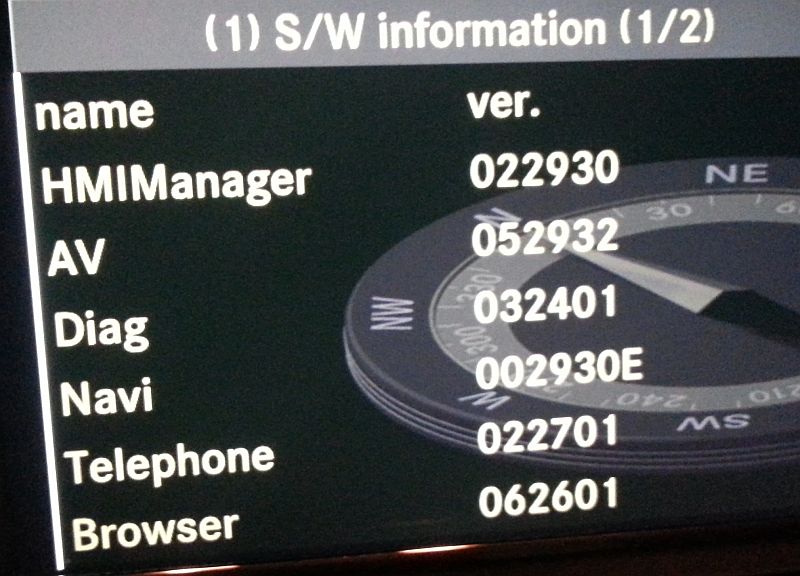

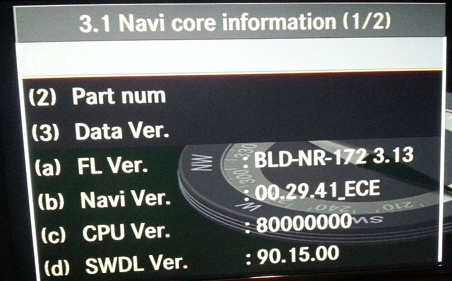

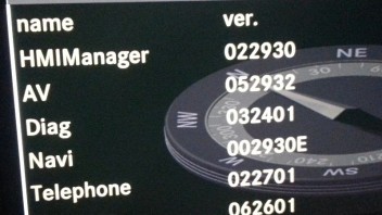

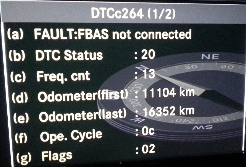

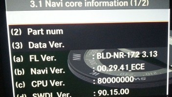

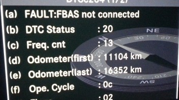

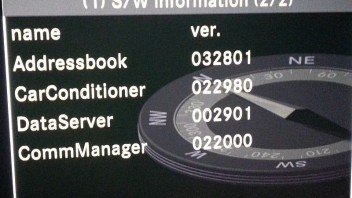

    Anbei Screenshots von meinen Softwareversionen und ein paar Fehler aus dem Protokoll.
  • ein paar Fehler
    Ich sehe da nur einen, und der ist irrelevant: FBAS not connected klingt danach, dass Du den Video-AUX freigeschaltet hast, aber zumindest ab und zu kein Signal vorhanden war.

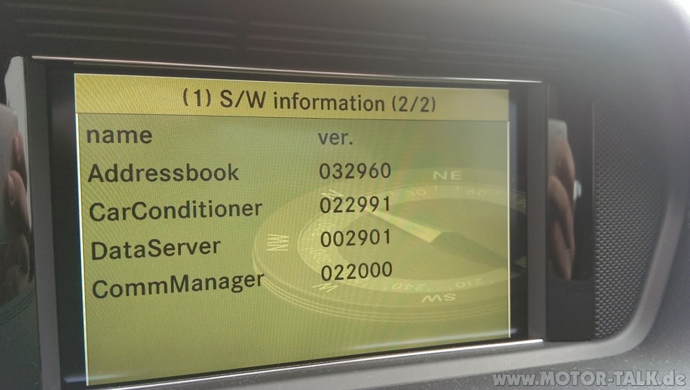

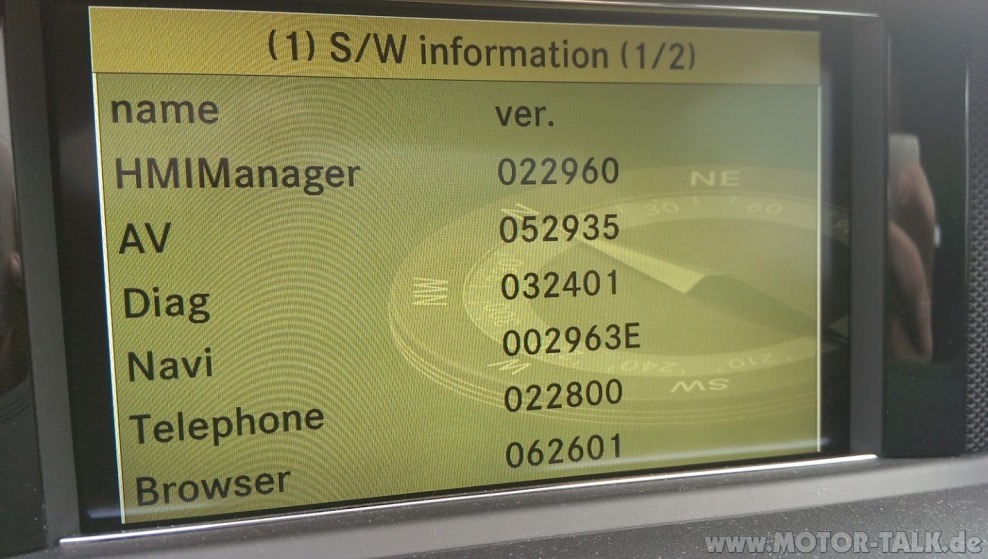

  • es gibt wohl von allen (ausser Browser) Systemen neuere Software-Versionen (z.B. beim Telefon 22800). Habe Screenshots von einem gleichzeitig gebauten E-Coupe vorliegen.
    Wenn man meinen Wagen aber an die Star-Diag hängt, sagt Stuttgart, dass bereits die aktuellen Versionen auf der Headunit sind.
    Was falsch gemacht oder wie kommt das fotografierte E-Coupe zu neueren Softwareständen???
