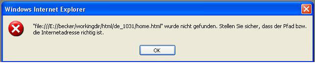

nach Installieren vom CM 3.10 bekomme ich nach dem Starten immer folgende Fehlermeldung.
Der gesuchte Pfad und die Home.html ist auf Laufwerk E vorhanden, der CM bringt denoch die Fehlermeldung.
Wie bekomme ich den Fehler behoben?

Den CM habe ich auf Laufwerk C:\ installiert. Das Sicherungslaufwerk habe ich über den CM auf E: ausgelagert.
Seitdem bekomme ich den Fehler angezeigt, obwohl der Pfad und die Datei Home.html vorhanden ist.
Wenn ich mir die Meldung so anschaue, E:// becker/ workingdir/ u.s.w, man achte auf den Backslash, richtig wäre doch E:\ becker\ workingdir\ .. oder ist das egal?

Nun kann ich mit ziemlicher Sicherheit schreiben, der Fehler liegt am Content Manager.
Da muss unbedingt am CM nochmal nachgebessert werden.
Ausgelagert hab ich den Sicherheitsordner, weil ich auf dem Laufwerk C: nur das Betriebsprogramm und Programme installiert habe.
Ich habe nun den Sicherheitsordner wieder nach C: verschoben und.......die Fehlermeldung ist weg.
Dr Becker, Bitte Übernehmen.

Habs eben nochmals ausprobiert. Beim Auslagern und Neustart des CM bekomme ich sofort die Fehlermeldung.
Und nein, es liegt auch nicht an meinem PC.
Schaut doch nochmals die Fehlermeldung an, der CM findet beim Starten entweder das Laufwerk oder den Pfad nicht.
Das Merkwürdige ist, wenn ich die Meldung mit OK wegdrücke, kann ich ganz normal ein Sicherheits-Update auf dem Laufwerk E machen.
Auf Laufwerk C: klappts ohne Fehlermeldung.
