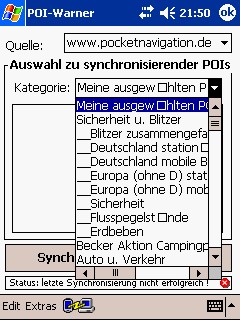

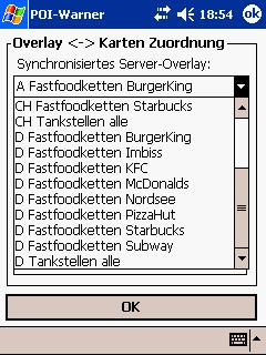

    Bei der Auswahl zu synchronisierenden POI's (siehe Bild 2) erscheinen nicht mehr die ursprünglich ausgewählten POI's (siehe Bild 1).
    Stehen die ursprünglichen POI's nicht mehr zur Verfügung?
    Was muß ich tun damit die Synchronisierung wieder möglich ist?

    Aber heute, ohne das ich irgendwas geändert habe, erscheint eine neue Kategorieaufstellung (siehe Anhang) mit Gruppenunterteilung und fehlerhaften Umlauten.
    Klicke ich dann Tankstellen an, bekomme ich eine Auflistung und muß alle Auswahlen wieder anklicken (Häckchen setzen).
    Dies kann ich auch bei Fastfootketten machen (die beiden sind meine alten ausgewählten Kategorien) aber bei allen andern Kategorien die ich bislang noch nicht augewählte habe und nun anwähle bekomme ich die Meldung "Damit Sie den Inhalt dieser Kategorie angezeigt bekommen, müssen Sie sicherstellen dass der PDA momentan Zugang zum Internet hat (z.B. über Cradle)! Dann bitte diesen Dialog schließen und erneut öffnen".

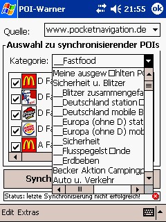

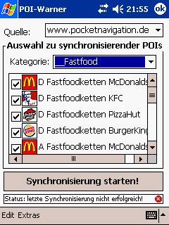

    Ich entferne den Haken bei Fastfoot McDonald, starte erneut die Synchronisation, die nächsten Daten (Fastfoot KFC) werden übertragen und die Synchronisation wieder beendet.
    So hangel ich mich von POI zu POI durch bis alle Daten übertragen sind.
