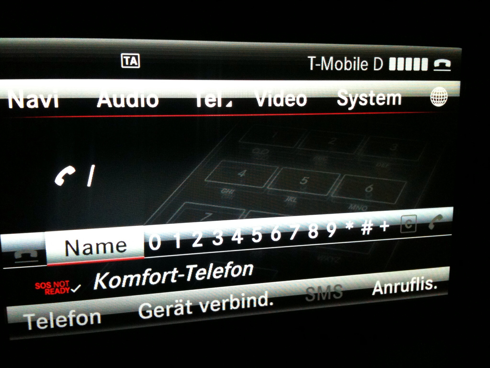

    seit einiger Zeit, ich kann nicht genau sagen seit wann, zeigt mir das COMAND im Telefon-Modus immer in rot "SOS NOT READY".
    Das Telefon ist dabei jeweils eingebucht und das kleine Haeckchen neben dem Telefonnamen. Ich habe es mit einem alten Nokia6230 und einem iPhone3GS jeweils mit einer Aufnahmeschale bzw. Komfort-Telefonie und auch mit dem iPhone3GS und iPhone4 ueber Bluetooth und auch mit verschiedenen SIM-Katten probiert. Kein Unterschied! Es hat aberr definitiv schon funktioniert und "SOS READY" angezeigt.
    Woran mag das liegen?

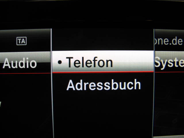

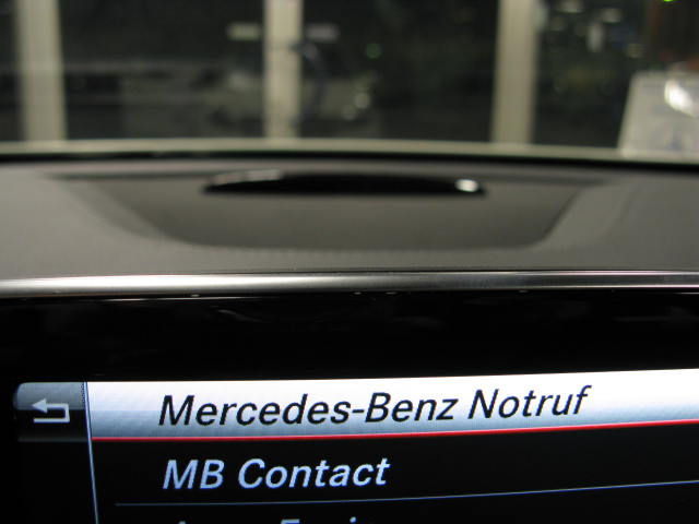

    Ich war eben mal bei den MB-Kollegen in der Ausstellungshalle und habe mir die Wagen mit den neuen COMAND Online angesehen. Bei allen gibt es den im Handbuch beschriebenen Eintrag "Mercedes-Benz Emergency Call" nicht(!) im Adressbuch des COMAND. Jedenfalls nicht so, wie im Handbuch beschrieben. Es gibt ihn jedoch, wenn man das Telefon-Adressbuch des Kombi-Instruments ueber die Lenkradtasten aufruft. Das ist ja nun entweder ein Fehler der Software oder der Dokumentation. Und ich dachte schon, dass ich den Eintrag irgendwann versehentlich geloescht hatte.

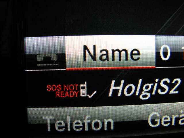

    Dann habe ich testweise mal bei einem Neuwagen in der Ausstellung nacheinander meine beiden Handys (erst iPhone3GS via BT, dann Nokia6320 mit Cradle) mit den COMAND verbunden und fuenf Minuten gewartet. Auch hier wird in beiden Faellen stetig "SOS NOT READY" angezeigt.
    Dann war ich mal so mutig und habe einen manuellen Notruf ausgeloest und habe mit einem sehr freundlichen Herren kurz gesprochen. Er sagte mir dann nach einem kurzen Test, dass sein Testgeraet auch "SOS NOT READY" anzeigt. Er meinte noch, dass es ein Software-Update fuer die Head-Unit gebe und ich den MB-Partner mit dem Problem betrauen sollte.
    Koenntest Du Holgi, oder auch andere, die das neue COMAND online NTG 4.5 HW-Version 1.5 (silbernes Design) haben, mal schauen, ob derzeit ueberhaupt irgendwo ein "SOS READY" in der Anzeige zu sehen ist? Irgendwie koennte man auch ein globales Problem vermuten. Wobei ich mich aber wundern wuerde, wenn das Notruf-System einfach ohne Zutun die Funktion verliert und nun durch ein Update wieder hergestellt werden kann.

    Du hast NTG 4.5 Version 2.0 ;) ( version 1.5 hat ausschließlich der SL gehabt ) und der Eintrag sollte schon im Telefonbuch stehen, weil der Notruf ja auch nur funktioniert, wenn ein Handy mit dem Fahrzeug verbunden ist.

  • Ich meinte nicht das COMAND-Adressebuch sondern das Handy-Telefonbuch :S
  • Hhmm..., ja ok, aber wie sollen die Eintraege da hinein kommen?
    Sie muessten ja dann nach meinem Verstaendnis erstmal im COMAND vorhanden sein, oder?
  • Hallo Holgi,
    hhmmm., merkwuerdig. Bei mir sind die weg und ich habe heute auch nochmal mit dem Kd-Meister drei Autos in der Neuwagenhalle angeschaut. Da sind die Eintraege auch nicht vorhanden, bzw. nur im Kombiinstrument. Die werden da mal nachforschen.

  • Hallo !
    Wir hatten vor kurzen so einen ähnlichen Fall !
    Abhilfe
    Aktualisierung der COMAND (A40/3) Software auf Stand 12/31.00 oder höher.
    Der Softwarestand 12/31.00 steht mit der Telematics-CD (A1668270659) ab der XENTRY Version 11/2012 zur Verfügung.
    Mfg Rocky
