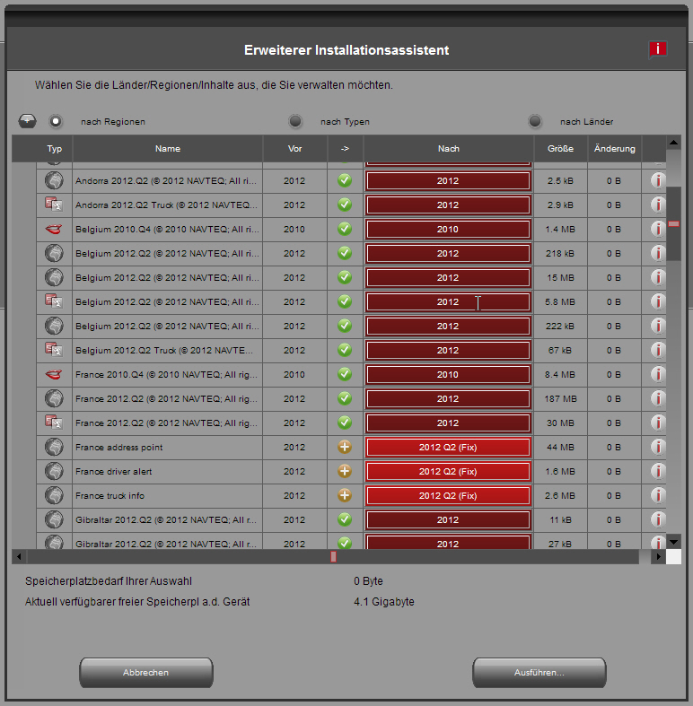

  • :( Hallo, besitze ein Becker 50 Ready und habe auch in Problem mit der Validierung beim Update auf Q2 2012, Update wurde erfolgreich installiert ( unter System bei maps, pois usw. kontrolliert alles ok)doch bei der Validierung danach wird nochmal das Kartenupdate angezeigt und es muesste installiert werden! Habe alles hier im Forum ausprobiert aber Problem besteht weiterhin.
