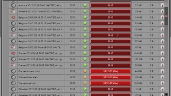

    Will gerade das Firmen-Transit 43 updaten und gelange in eine Endloschleife.
    Der CM ist immer der Meinung er muß für France, Italy, Spain, die fpa,ftr,fda updaten.

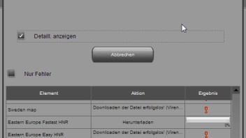

    Bei vier maps wurden Viren gefunden (hatte den Virenscanner KAV aber komplett aus)

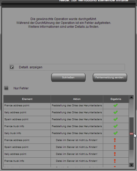

    Dann bei der Validierung hängen geblieben.

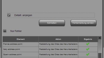

    Neuer Versuch - France keine Lizenz, - Datei im Server nicht zu finden!
    Teilweise Dateien schon auf die SD-Karte ausgelagert - ich dachte allen daten sollten auf TA passen? (4GB)

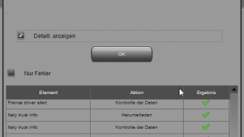

    Danach Validierung: gleicher Fehler wie gestern, angeblich sollen noch einige Dateien gefixt werden.
    Dann waren diese zu fixende Dateien angeblich nicht mehr auf dem server.
    Außerdem werden wohl keine Phoneme und DEM und Sprachen abgeglichen - jedenfalls wurde nichts angeboten und meine gelöschten Daten wurde nicht wieder "aufgefüllt"
    Danach abgemeldet / angemeldet neuer download der fehlerhaften dateien alles super (denke ich) dann wieder validierungsmeldung fix blablabla ....
