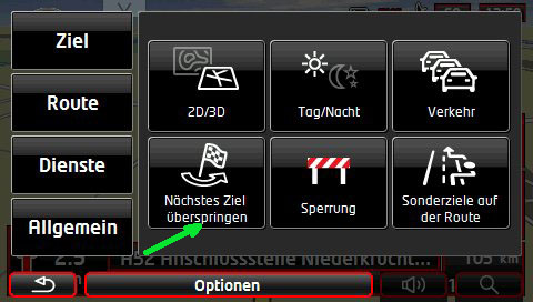

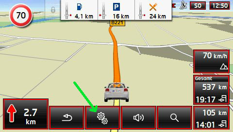

  • Hallo Flaminia,
    kurz vor einem Zwischenziel kommt die Meldung " In Kürze haben Sie ihr Ziel erreicht " jetzt einmal auf den Bildschirm tippen,
    die Sensortasten kommen hoch, siehe Bild 1, hier auf den mit grünem Pfeil gekennzeichten Button tippen, es erscheint ein
    neues Fenster, siehe Bild 2, hier kannst Du auf den Button " Nächstes Ziel überspingen " tippen, die Route wird ohne dieses
    Ziel fortgesetzt.
