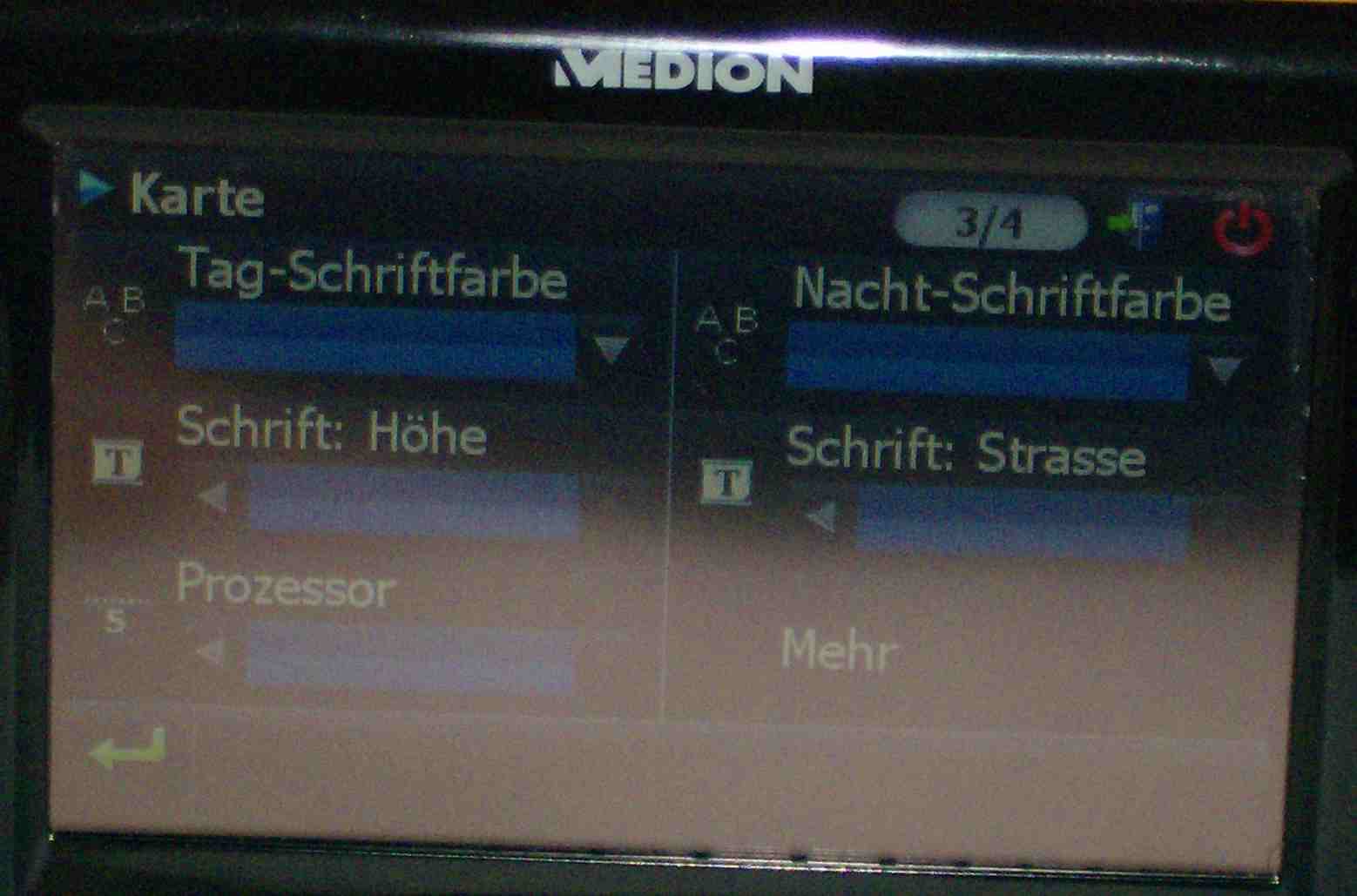

    Allerdings habe ich bei der Anzeige "Einstellungen"/Karte eine Frage:
    die Funktionsbalken werden nur als blauer Strich angezeigt und mann kann nur
    auf den Dreiecken/Schalter klicken, die auch hin und her springen.
    Im Funktionsfeld wird aber nichts angezeigt.
    Besonders ist mir das beim Balken "Prozessor" aufgefallen, wo beim Klicken auf das Dreieck
    die Anzeige von "S" auf "C" springt.
    Da ich mit den Akürzungen nichts anfangen konnte, habe ich im Forum die Übersicht zum
    Skin von Pumuckel gelesen. S =Samsung, C = Central.
    Da werden in den Bildern aber eindeutig Beschriftungen in den Funktionsbalken angezeigt.
    Was ist da schief gelaufen?

  • Allerdings habe ich bei der Anzeige "Einstellungen"/Karte eine Frage:

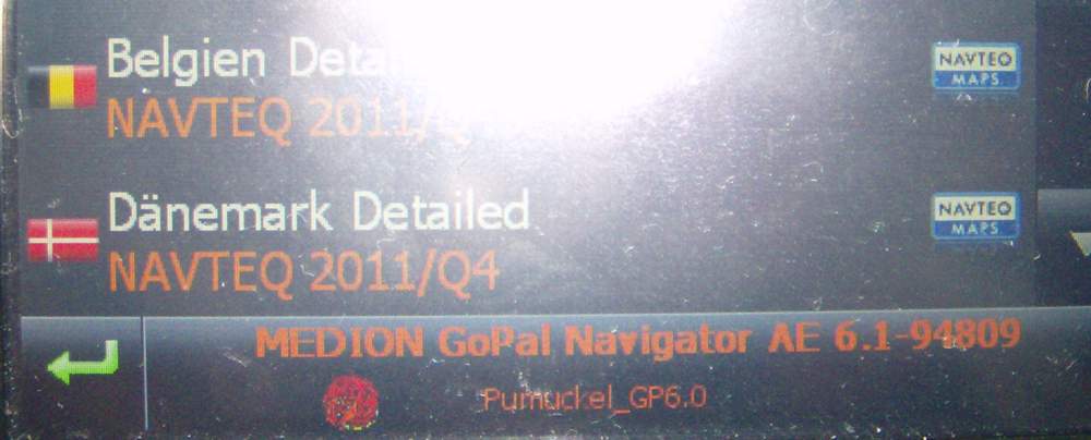

    Hast Du wirklich die aktuellste Skin-Version? Wie sieht der Inhalt der module.xml aus (Version 04)?
    <?xml version="1.0" encoding="utf-8"?>
    <InstallInfo
    name="Pumuckel_GP6.0_92xxx_93xxx_94xxx_04"
    major="6"
    edition="0"
    minor="0"
    sub="1"/>
    Der Skin ist auch für GP6.1 verwendbar.
    - Welche Build-Version verwendest Du?
    - Wurde die Build-Version automatisch vom Skin erkannt?
    ... Pumuckel
  • Du siehst ja selber, dass Du eine viel zu alte Version hast (Version:01) --> Lade den Skin erneut herunter und installiere bitte den Skin neu!

  • Hallo, Ralf,
    dann kann ich mich ja noch weiter tauen ...
    Ich habe jetzt mein 4410 noch einmal neu aufgesetzt.
    Es sind die gleichen Fehler geblieben.
    Zusätzlich werden auch bei dem Benzinverbrauch/Rechner
    nur "blaue Balken" angezeigt. Er zeigt dan zwar wie hoch
    der Verbrauch/Preis ist. Ich kann aber keine Werte eingeben.
    Woher er die angezeigten Werte nimmt ist mir unbekannt.
    Bei meiner Fehlersuche ist mir aber jetzt folgendes aufgefallen.
    Bei den Sprachdateien wird im Download für "Deutsch" nur
    Q211 angegeben. Alles übrige ist Q411.
    Ist Q 2_2011 richtig?

  • 1. Screenshots: http://www.gopal-navigator.de/…title=Kompatible_Software -> CaptCE oder auch MyMobiler
    2. Q2 und Q4 gemischt: bei Karten mag's OK sein, die Sprachdateien sollten aktuell sein. Und nur Deutsch ist doch OK, wofür brauchst Du bspw. Russisch,...?
    3. Benzinrechner sollte komplett funzen, ist wirklich alles sauber installiert worden? Lieber nochmal das Setup ausführen (per SD dauert's ja keine 5 Min.)
