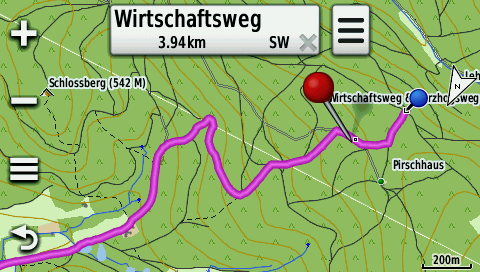

    Doch, im Fußgängermodus nimmt er zwar als Anzeige dasselbe Fahrzeug, wie im Auto-Modus, er routet jedoch anders, eben so, wie ein Fußgänger gehen sollte.
    Mein selbst erlebtes Lieblingsbeispiel (damals beim 360er) findest Du
    hier:
    So routet garmin nur im Fußgängermodus, ansonsten nimmt er die normale Straße
