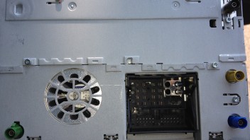

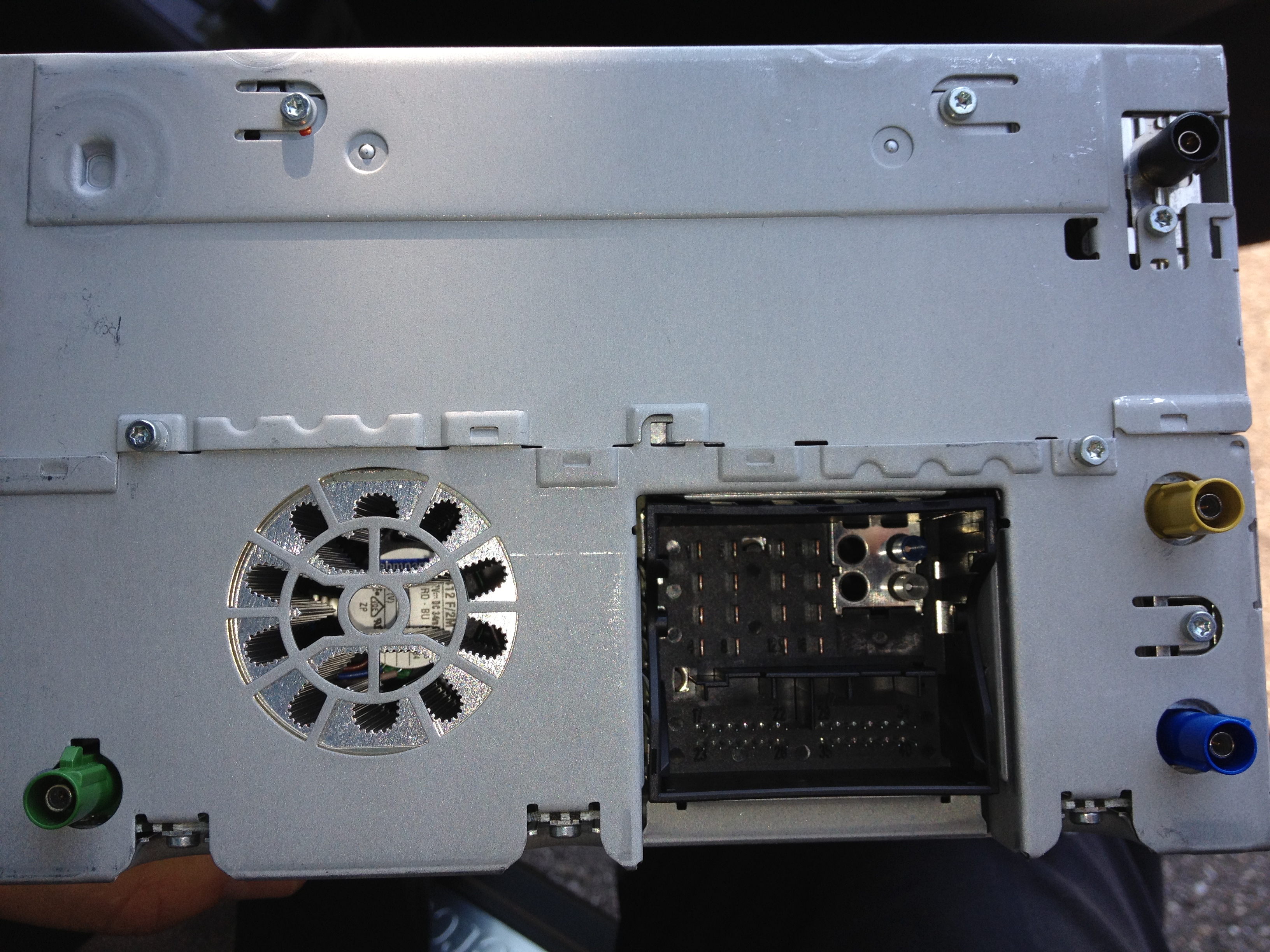

    Habe 2 Orangene Lichtleiterkabel mitbekommen,
    wie muss ich diese anschließen?
    Sonst steht ja alles Idiotensicher in der Anleitung :D
    Edit: Habe jetzt mal soweit alles angeschlossen. Der Wechsler gibt auch schon Geräusche von sich.
    Habe aber echt keine Ahnung wohin mit den 2 Lichtleiterkabeln...

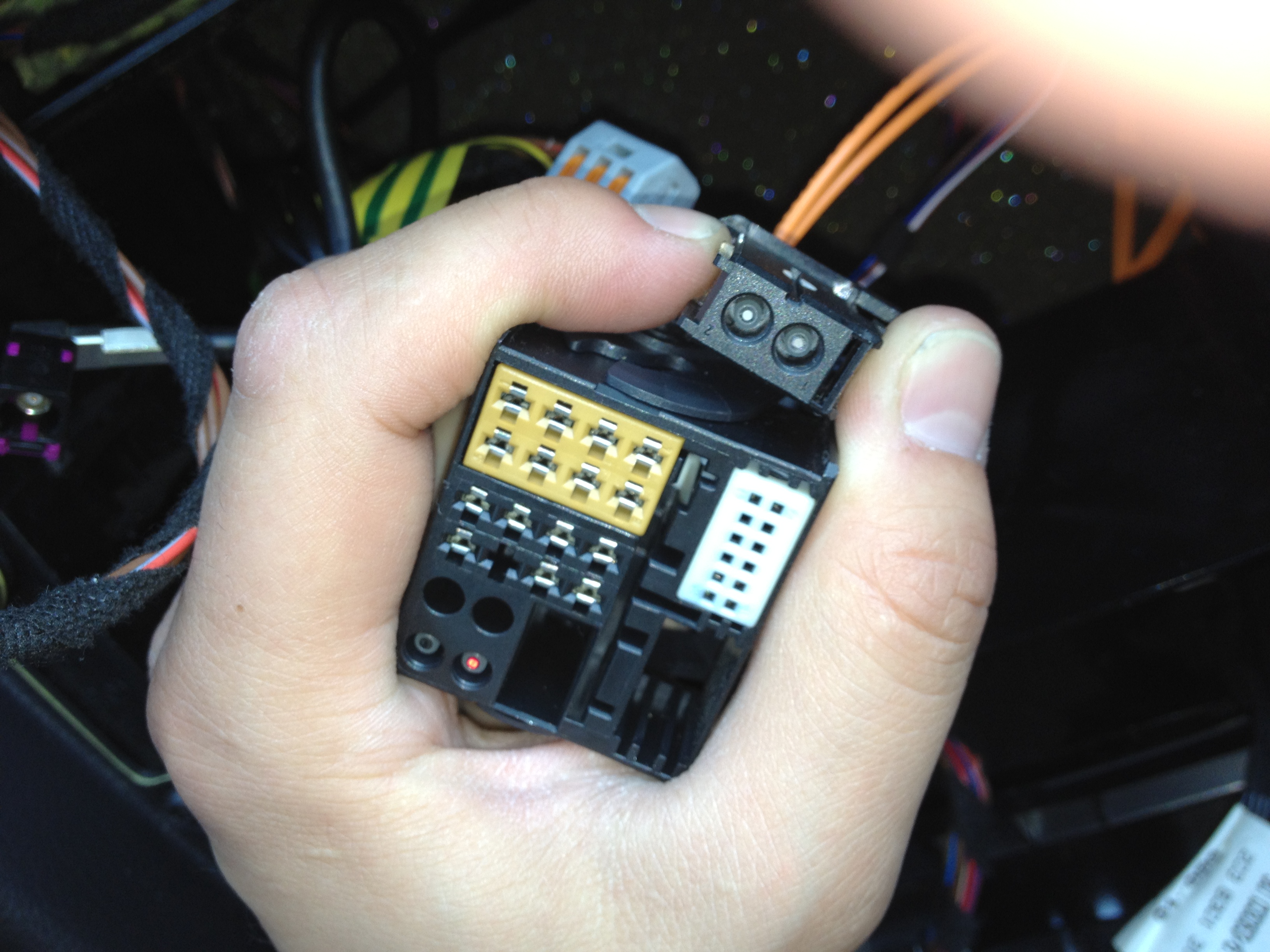

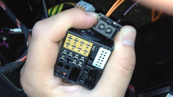

    Habe 2 identische im Einbaukit gehabt. Jeweils ein Stecker (den man aufmachen kann, der innere Stecker ist kleiner und hat einen kleinen blauen Verschluss) mit einem Orangenen Kabel, dass andere Ende hat ein durchsichtigen Plastikstecker kaum breiter als das Kabel.
    Hab se mal zusammengesteckt die 2, hat ineinander gepasst....
    Aber da ist am Comand nirgends Platz. Siehe Bild.
    Die 2 Steckplätze neben den belegten Lichtleitereingängen sind am Comand innen Leer.
    Beim zweiten Bild habe ich mal den Stecker vom Comand mit dem Kabeln vom Einbaukit fotographiert.
    Hilfeeeee ;( ;( ;(
    Edit: Hat alles doch geklappt, bin draufgekommen =D
