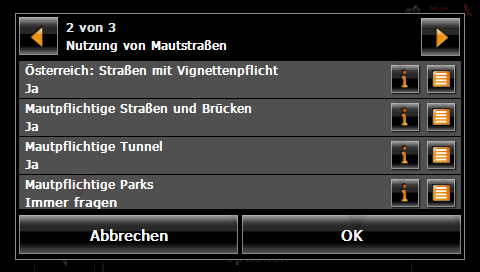

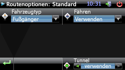

  • Ich habe Gopal 5.5 auf Medion P4440, da kann man "Tunnel vermeiden. Ich jhabe Navigon 7.7 auf dem Medion Gerät, da kann man "Tunnel vermeiden", ich habe Navigon 7.4 auf einem 7Zoll China Gerät, da kann man "matpflichtige Tunnel" vermeiden und ich habe Navigon 4.1 auf meinem acer Smartphone und da kann man diese Funktion nicht aufrufen. Das alles hat nichts mit dem Pumuckel Skin zu tun, den ich auch auf dem Medion Gerät habe.

    Es sind keine "Spezialversionen", sondern ganz normale 7.4 bzw 7.7 Versionen von Navigon. Die Gopalversion ist die Originale, über den Assistent herunter geladene und funktioniert auch ohne Skin auf meinem Oroginal Medion 4440. Der Skin hat damit, wie gesagt, nichts zu tun. Bei Gopal gibt es ja immer drei Versionen, da kann es sein, dass diese Funktion in der A Version nicht verfügbar ist, doch wie gesaagt, bei mir funtioniert das.
    Den einen Dateianhang kann ich nicht löachen, daher zweimal.
