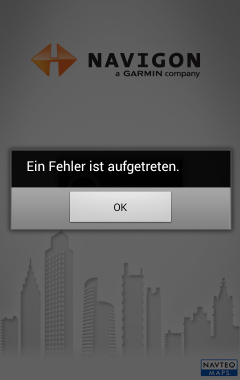

  • So, gestern auf ICS aktuallisiert. Danach Navigon gestartet.
    Meldung: Es ist ein Fehler aufgetreten.
    Also einmal über Play Store deinstalliert
    Danach neu installiert.
    MyMaps aufgerufen und "aktuallisiert" obwohl noch alle Karten vorhanden waren.
    Danach Navigon neu gestartet.
    Jetzt waren auch die gekaufen InApps wieder da.
    Ich hoffe ich habe dem einen oder anderen damit geholfen.

  • Nach meiner Erfahrung wird nur die SW deinstalliert und dann neu installiert. Und das geht auch bei einer 2000er recht flott. Meine Maps sind übrigens auf der SD. Obwohl ich nicht glaube das es dort einen Zusammenhang gibt.
    Es ist nicht mal notwendig, die gesamte Software neu zu installieren: unter Einstellungen/Anwendungen/Navigon einfach den "Daten löschen" Button betätigen reicht auch.
    Es muß nichts nachgeladen werden, nur die Einstellungen sind weg...
    Gruß Ingo
  • Danke, hat alles geklappt. Läuft prima. Ich mußte nur die SW selbst neu installieren. Das sind ja nur ~23 MB oder so. Den Hinweis mit dem Daten löschen hab ich heut erst gelesen ;)
