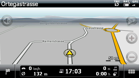

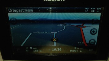

Hallo rohoel. Eine Woche der Versuche ist vorrüber. Ich bin mit dem Ergebnis noch nicht ganz zufrieden. Ich schaffe es nicht das die km anzeige und höhenanzeige übereinander stehen. Beim fahren ist die Km anzeige immer versetzt. Habe mal den Pfskin Ausschnitt angehängt.
Speed
Class: GenericFormattedText;
Coordinates: 95,3,65,20;
Text#DP: 2132082689; //Ref_Vehicle_Velocity
TextColor: 255,255,255;
BGMode: transparent;
Font: 6;
HAlign: right;LongTapDownEvent: 2132606983; //SEV_MAIN_PTT
TypeFormat: 5;
UnitFont: 16;
UnitType#DP: 2137522230; //Settings_Unit_ValueValue_Height //Höhe
Class: SkinText;
Coordinates: 95,22,65,20;
Font: 6;
HAlign: right;TextFormat: "%16777221; ^F16^m";
ist die nur beim fahren versetzt oder auch im stand? bei deinem screen weiter oben (der letzte von dir) stimmt das ganze schon nicht ganz.
auch die 4 und die 0 stehen nicht bündig. von daher kannst du es durchaus mal probieren, die horizontalen werte zu verändern, auch wenn die werte für oben und unten dann nicht mehr gleich sind.mfg rohoel.
Hallo. Das mit der 0 und der 4 hatte ich schon geändert indem ich die Koordinaten auf 95 geändert habe. Die Anzeige ist beim Fahren unterschiedlich.
ich rate mal, testen kann ich es nicht. ich würde es mal ohne die letzten drei zeilen beim speed versuchen. wenn das nicht klappt, würde ich mal die "2137522230" durch die "2132606983" ersetzen.
ist alles ins blaue geraten, vielleicht kann ja ein skinner noch was genaueres zu sagen.
beachte für deine versuche auch mal die dpitems.xml. da ist auch einiges hinterlegt. wenn du die mal mit den werten durchsuchst, wirst du auch fündig und einiges erstaunliche finden.
mfg rohoel.

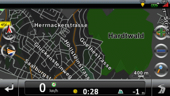

im beitrag 22 habe ich meine lösung aus gopal 6 als bild gezeigt, wenn dir da was helfen würde, schicke ich dir die pfskin gerne mal per pn. nur mit dieser vergleiche ich auch immer und kann dir tips geben.mfg rohoel.
Da bin ich wieder. Ich habe die Koordinaten auf 95 gelassen und habe bei Speed valign center mit eingefügt. Ich halte das Ergebnis jetzt für gut. Konnte keinen Versatz erkennen. Die Schrift baut sich zur linken Seite auf und im 3 stelligen Bereich steht alles exakt übereinander. Danke nochmals für das feedback und ich werde noch weitere Dinge ausprobieren. Gruß aus Mommenheim.

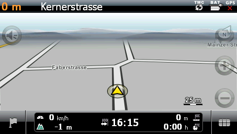

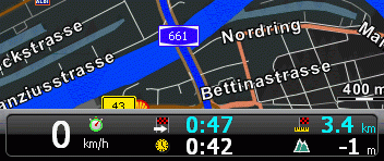

Hallo rohoel. Ich habe wider ein wenig gebastelt. Senderanzeige im Vordergrund und Batterie icon eingefärbt. Habe eine Frage. Bei aktiver Route sind Distanz und Restzeit bündig. Bei nullung ist es etwas versetzt. Gibt es da eine Erklärung. Gruß aus Mommenheim. -
ich weiß nicht genau, was du machen mußt, erkenne aber das problem und weiß, wonach du suchen mußt. das problem ist das verschwindende "k" der kilometeranzeige gegenüber der "nur"meteranzeige. also entweder du vermittelst das etwas nach links (siehe mein bild im beitrag 22) oder lebst mit dem manko.
evtl fällt dazu ja auch noch jemandem was anderes ein. wenn ich angekommen bin und zusätzlich auf zielführung stoppen gehe, werden die ankunftsdaten aber ohnehin ausgeblendet. ist das bei dir auch so?ziel für dein problem ist es, die einheit und den wert davor in der pfskin zu entkoppeln und alle vier werte eigenständig zu positionieren.
mfg rohoel.
