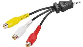

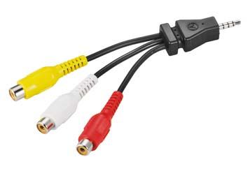

Nun scheint alles zu funktionieren außer der Rückfahrkamera. D.h. ich weiß nicht, wie ich das Display des COMANDs auf den Videoeingang schalte. Ich denke, dass der MB-Mitarbeiter auch nicht viel mit einer Rückfahrkamera bei dieser Klasse anfangen konnte.
Nun muss ich mich mit der 224-seitigen englischsprachigen Bedienungsanleitung des COMANDs beschäftigen und etwas im Netz recherchieren, da die Menüführung anderes ist als die der NTG1. Heute Abend werde ich versuchen, mit dem Drei-Finger-Affengriff etwas über die Versionen der Software, Firmware und der Karten zu erfahren.
Hat jemand von Euch (Holgi
?) mal bei der A- bzw. B-Klasse eine Rückfahrkamera an den Videoeingang des COMANDs (NTG2.5+6fachDVD-Wechsler) angeschlossen? Falls das mit der Codierung via Star-Dignosis gehen soll? Wie? Wenn eine Rückfahrkamera bei diesen Klassen (A und B) vom Werk gar nicht vorgesehen ist (kein Eintrag davon in WIS)?
