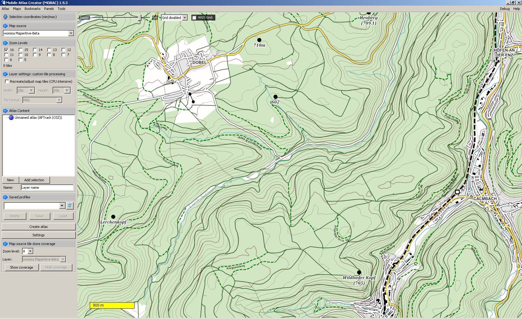

    nur so als Ergänzung zum MOBAC Tipp. Ich habe beim Autor von MOBAC angeregt, dass man externe Programme/Batch mit ausgewählten Koordinaten aufrufen kann. Er hat das freundlicherweise in die Version 1.9.3 eingebaut, aber (noch) nicht dokumentiert. In diesem Thread http://sourceforge.net/apps/phpbb/mobac/viewtopic.php?f=4&t=39 kann man das nachlesen. In Verbindung mit OSMConvert/OSMFilter und Maperitive kann man so leicht und bequem seine eigenen Karten erstellen.....

    Nachdem sich hier diesbezüglich nichts getan hat (Funktion ist ja mittlerweile mehr als 6 Wochen eingebaut) hab ich mir selbst ein MortScript dazu geschrieben.
    Dies erstellt aus dem europe.osm.pbf einen Vorausschnitt (2GB Grenze in Win!), kann mit osmfilter die Daten filtern und schneidet mit Rand den benötigten Bereich mit der option --complex-ways aus.
    Im Script kann man auch die Datenquelle , Rules und ob Relief-Linien und Shading gewünscht ist festlegen (Die STRM3 -Daten holt ishc maperitive ja selbständig).
    Bin recht zufrieden mit dem Script - wenn es auch im Funktionsumfang recht umfangreich geworden ist (kommen halt immer neue Wünsche hinzu).
    Hat jemand was ähnliches am laufen ? Vielleicht sogar eine EXE / Java die ohne zusätzliches Programm wie MortScript.exe auskommt?

    Das Script berücksichtigt meherere Punkte.
    1. Möchte ich immer komplette Kacheln (Auch wenn ich nur einen kleinen Bereich markiert habe aber auch Zoom 8 haben will)
    2. Wenn ich Nachbarkacheln rendere sollen diese übergangslos dazu passen (Dazu brauch ich bei Zoom 8 östlich und westlich min 0,3 Grad zusätzlich) - z.B Städtenamen die über die Kacheln hinausragen.
    3. Einfach einen Bereich in MOBAC markieren - über das Script von maperitive im gewünschten STYLE ( RULES+Relief+Shading) rendern lassen und zu den Atlas Content hinzufügen - ohne mir einen Kopf zu machen wie das *.Bat Files aussehen muß bzw das maperitive Script
    4. Einfach einen neuen STYLE mit ein paar Mausklicks zusammenstellen und rendern lassen - das Script legt auch gleich noch ein neuen mapsources für MOBAC an.
    Eigentlich kann man maperitive für die Kartenerstellung komplett vom MOBAC aus steueren - STYLE zusammenstellen, Tiles entsprechend des STYLES rendern lassen und auch das löschen der Tiles kann man davon aus veranlassen.
    Auch merhere Instanzen von maperitive kann man von dem Script aus steuern.
    Ich öffne eigentlich maperitive nur noch direkt um Rules anzupassen oder sonstiges zu verändern/auszuprobieren...
    Noch anzumerken ist das ich fast nur Karten für Glopus erstelle - da ist in 10 -15 min schnell mal ein Bereich gerendert der für eine Radtour bzw. Wanderungen dicke reicht und das nur mit Bereich markieren + STYLE auswählen und losrenderen lassen ( und das Europaweit da ich immer auf die europe.osm.pbf zugreife).
