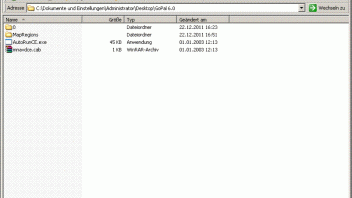

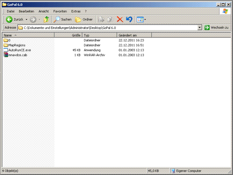

  • 1. Also nochmal, falls meine Ausführungen ein bisschen durcheinander waren: ich habe die SD-Karte formatiert und mit den 3 Dateien der neuen ROM-Version bespielt. Dann wie beschrieben die Version aufs Navi gebracht-wird auch angezeigt.
    Anschließend die gleiche Karte wieder formatiert, ins Navi gesteckt , mit dem PC verbunden, den Assistent gestartet, alles was ich neu haben wollte angekreuzt und synchronisieren gedrückt. Nach ca. 12 Std. Synchronisation die Speicherkarte entnommen, ein Softreset gemacht und einige Male auf das O in GoPal gedrückt. Im Cleanup-Menü Format Flash gewählt. Danach Speicherkarte wieder ins Gerät und auf Exit im Cleanup-Menü.
    Danach wollte ich das Navi starten und es hängt sich immer wieder ins PIN-Menü rein, egal wie oft ich die PIN eingebe. Man denkt nach der Eingabe der PIN, dass es den Startbildschirm aufruft, dann kommt aber wieder das PIN-Eingabe-Fenster.
    2. Als Anhang die Daten , welche auf die SD-Karte im Navi geladen wurden.
    3. Wo kann ich die Super-PIN finden?
    mfg mischka
