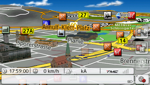

Bzw. - so bischen Feintuning wäre nicht schlecht :D:
1. Hauptmenü:
wenn keine Route berechnet ist, steht bei mir die Schrift "Nach Hause" und "TMC" auf dem Icon.
Ist eine Route berechnet ist die Schrift weg.
Durch die unterste zusätzliche Zeile in deinem Skin passt die Schrift nicht mehr richtig.
Vorschlag, entweder die Beschriftung weg lassen - oder bitte anpassen.2. z.B. im Menü der Sonderziel konfig:

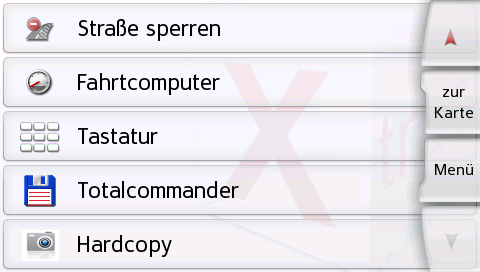

kannst mit den externen Programmen mal auf dei Sprünge helfen?
Also im Z215 oder 43ger ging es in der Entertain:
z.B.: <BUTTON xxx template=SettingsMenu_L3 Text="Total-CMD" iconspr="ico_TCMD.bmp" onrelease='START_APPLICATION "\my flash disk\tools\TCMD\cecmd.exe" ""'>
im 50ger also nur in der "variable_def.ui" z.B:
<row text="Total-CMD" iconspr="ico_TCMD.bmp" onrelease='MODEL.other.becker.run_app("\\STORAGE CARD\\tools\\TCMD\\cecmd.exe")' visible=(vTCPMP)>geht bei mir aber nicht
??PS-geht doch: ich muß nur bei @tomic-menü "TCPMP Mediaplayer vorhanden" aktivieren. Danach taucht auch der TCMD auf.
Ich werde eventuell den Text "TCPMP Mediaplayer vorhanden" in "Zusatztools vorhanden" umbennennen?
Ja habs bemerkt visible=(vTCPMP) muß raus dann ist der TCMD immer aktiv -
