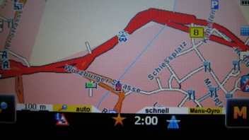

    Ich benutze Medion P4410 mit Gopal 3.0 und Karten Q406. Weil es die letzten sind, habe ich mir das Update auf Q04/10 gegönnt. Aber leider ist die Kartenabsicht jetzt verwirrend. Es wird für viele Straßen auch eine zweite Straße angezeigt.
    Das Update habe ich mit dem Assi von Medion heruntergeladen und mit einem Card-Reader auf eine SD geschrieben, dann hard reset mit CleanUp Option 4 bis 6.
    Was habe ich falsch gemacht?

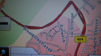

    An der Straße hat sich in den letzten Jahren nichts geändert. Bei Q04/06 wurde ja auch alles richtig dargestellt. Die falsche Darstellung betrifft nicht nur die Straße auf dem Anhang sondern auch viel andere. Merkwürdigerweise sehe ich das nur auf Hauptstraßen???? Es sieht immer aus als würde Gopal immer eine Abkürzung zeigen.

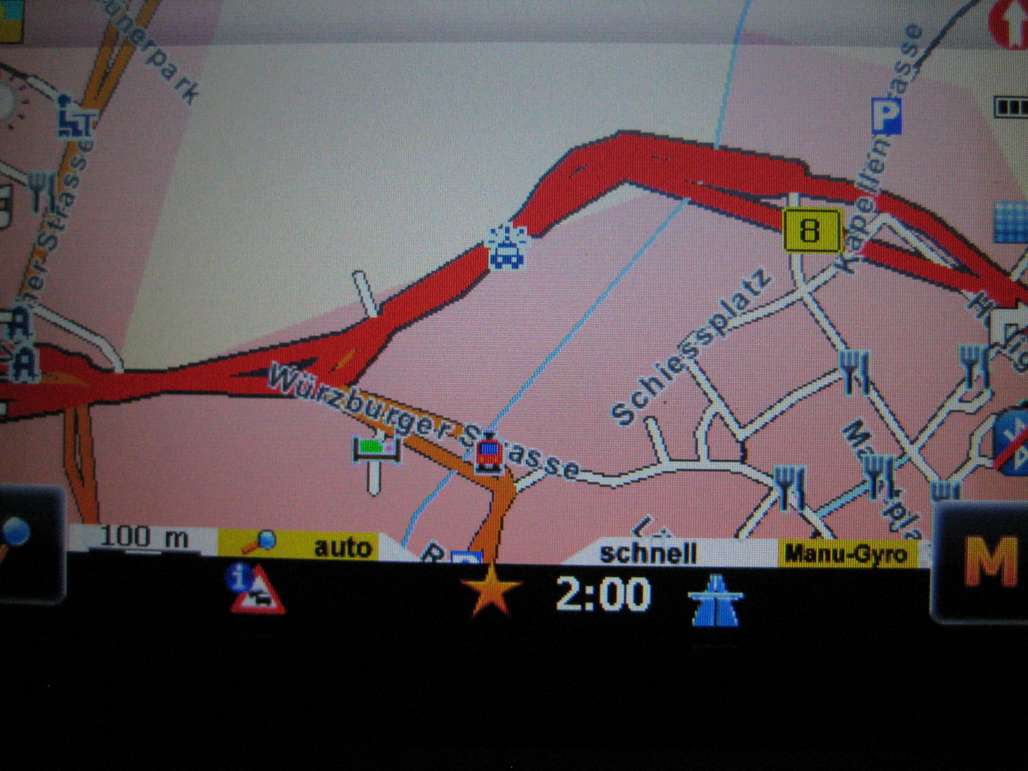

    ... wie sieht denn bei dir analog zu diesem Hinweis "Fürth / Würzburgerstr. / B8" aus ?

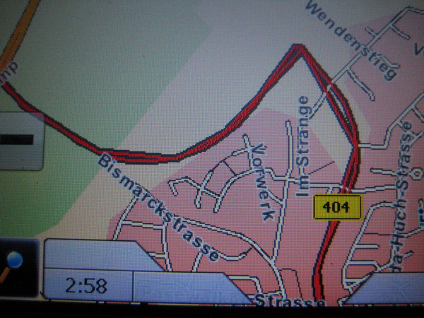

    die Darstellung der "Bismarckstrasse" sieht bei mir genau so aus wie auf dem Posting von attouga
    (Q4/2010).
    Wenn an der Straße nichts geändert wurde, sollte die Darstellung eigentlich stimmen!
