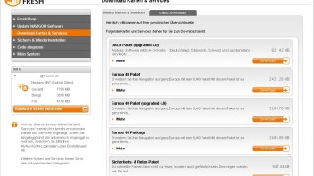

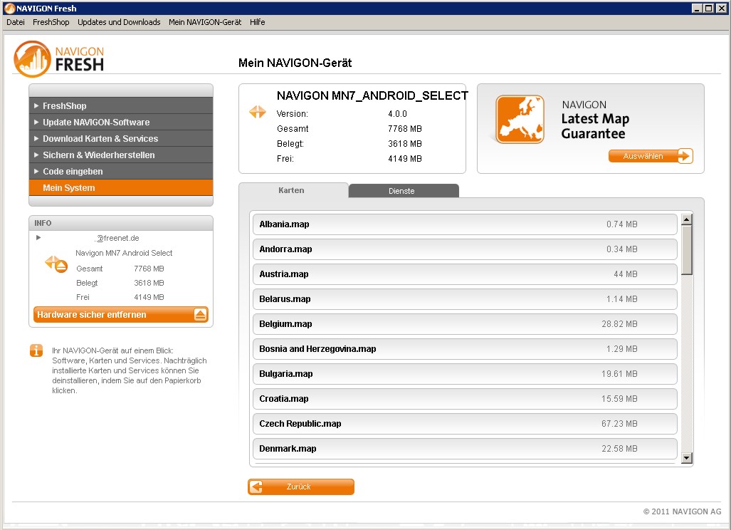

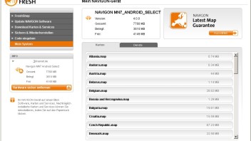

  • @ gs.arch
    das wundert mich aber. Hast du dann also das volle Update auf EUROPA erhalten. Dann gibt es doch nichts zu meckern :D

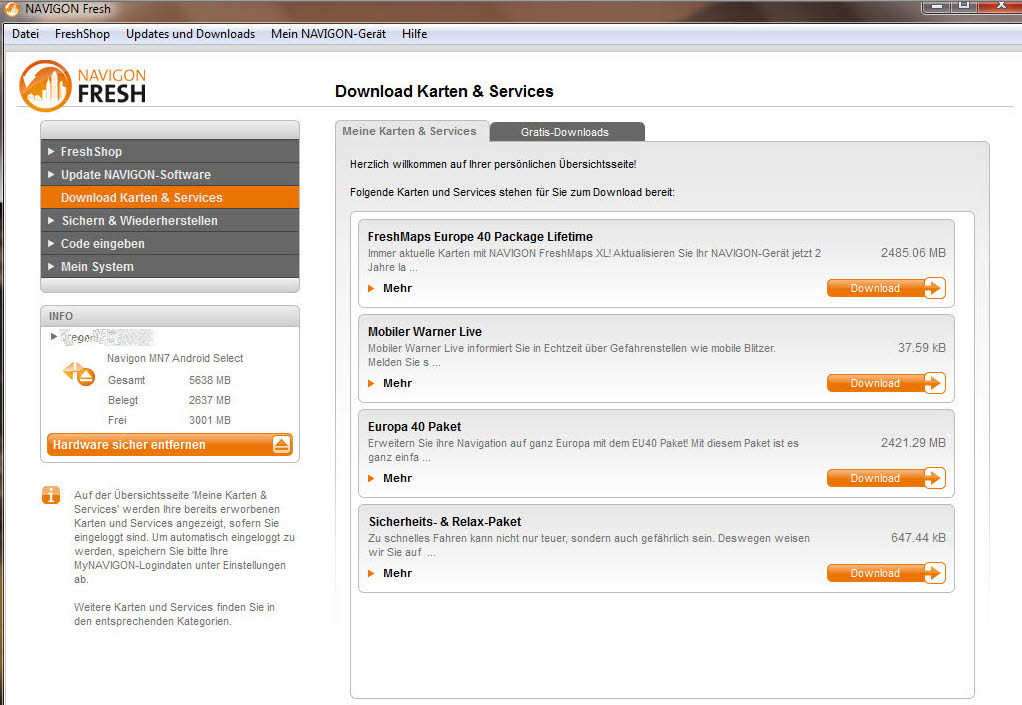

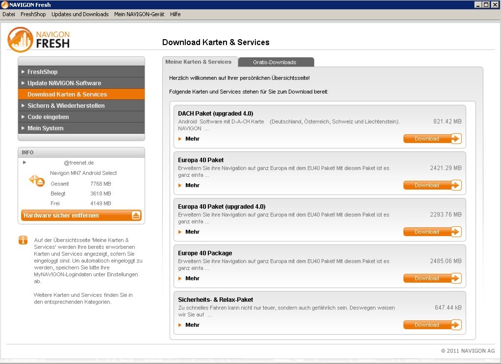

    Jetzt stellt sich nur die Frage, welche Programme dir bei Navigon Fresh zur Auswahl angeboten werden. Das wäre für mich mal von Interesse.

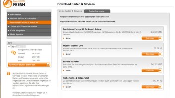

    Hier einmal meine Darstellung nach dem Update und dem Bestellen der Optionen FreshMap und Mobiler Warner Live
  • Hast du dann also das volle Update auf EUROPA erhalten.
    Ja, bis auf die Karten. 8) Das ist nach meiner Kenntnis der einzige Unterschied. So wird z.B. auch der ganze Datenmüll von europäischen Stimmen vorgehalten, die man niemals braucht.

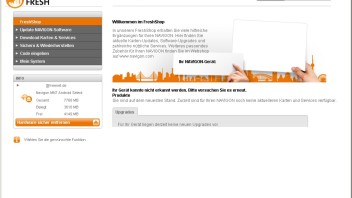

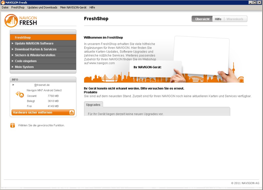

    anbei noch bilder von navigonfresh, dabei sieht man, er erkennt mein xperia x10 nicht ?(
    vielleicht kannst du mir helfen.
  • kein einkaufswagen, nur das ? zeichen.
    Anstelle des Einkaufswagens ein Fragezeichen, oder nach dem Klick auf den Einkaufswagen beim gebuchten IN-App (dahinter) ein Fragezeichen?
    woran erkenne ich trafficlive, wo muss ich da suchen?
    Wenn eine Internetverbindung besteht, und Du die Verkehrsdaten übermittelt bekommst.
    Du musst Dein Telefon vorher in den USB-Modus (Einstellungen/Drahtlos und Netzwerke/USB-Verbindung/Speicher mit PC verbinden) bringen.
    ich habe mein telefon richtig mit dem pc verbunden, deshalb zeigt er ja auch meine email-adresse.
    bei falscher verbindung kommt gleich die meldung "keine handy gefunden".
    ich glaub, ich schick die bilder mal zu navigon, vielleicht haben die eine idee.
