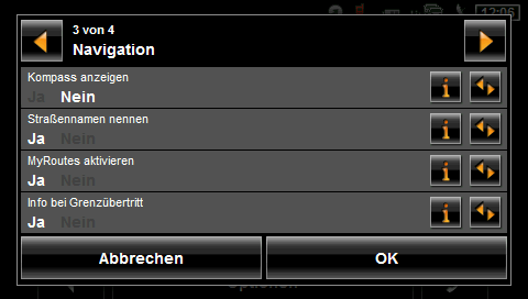

  • Und die Funktion MyRoutes ist definitiv in den Einstellungen aktiviert?

  • sollte so oder ähnlich aussehen :D
    Da habe ich aber nur zwei Seiten und nicht fünf ;(
    Seite1:
    Vor Verkehrskontrollen warnen
    Höhe und Geschwindigkeit anzeigen
    Zeitzangabe zur Fahrt
    Kompass anzeigen
    Seite2
    Straßennamen nennen
    Info bei Grenzübertritzt
    Fartenbuch
    Ende Seite zwei
    Viele Grüße
    meiseac
