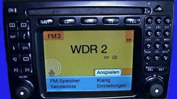

    Ich fahre ein ML 270 CDI Baujahr 2004.
    Dort ist ein Navi Comand (Bild im Anhang) drin. Die Navi CD / DVD ist allerdings von 2003/2004.
    Ich möchte nun sehr gern mal eine neue CD/DVD kaufen, da mittlerweile die ein oder andere Straße auf der CD/DVD fehlt. Nach "mehrstündigen" suchen im Internet habe ich immer noch ein Verständnisproblem.
    Nun meine Fragen:
    Welche Navi CD ist die Richtige?
    Funktionieren bei diesem modell auch Navi DVDs?
    Und dann hätte ich eine Frage noch, die nicht mit dem Navi zu tun hat.
    Ich würde gern wissen, was es mit dem TV auf sich hat.
    Jedesmal wenn ich die TV Taste anklicke, erscheint :"Kein TV" auf der anzeige.
    wie bekommt man es zum laufen?
  • DVDs laufen nicht.
    richtige CD: Teleatlas DX
    kein TV: kein TV Tuner vorhanden, muss nachgerüstet werden inkl. Antennen, Kabelbaum etc.
    falls TV gewünscht: besser Multimediaadapter nehmen mit DVB-T Rec.
