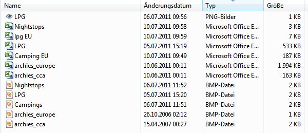

    Dann habe ich nach dieser Anleitung, die Daten in den Arbeitsordner von POIbase so reinkopiert.
    Kann ich eigene POI-Listen in POIbase importieren?
    Im Ordner "import" sind diese Dateien.
    soweit ist alles ok.
    Jetzt steht unter Pkt.5 -POI-Aktualisierungsvorgang vom PC aus anstarten- Und jetzt weis ich nicht weiter.
    Mit POIbase -runterladen> meine privaten POIs ?? jetzt sind dort aber nur 2 Dateien (aufgenommene POIs und importierte POIs) unter Anzahl der POIs steht jeweils eine 0. Starte ich das -aktualisieren-, hat sich danach auch nichts getan. Neustarts und Softresets habe ich schon mehrfach gemacht.

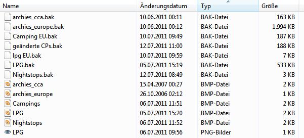

    Die csv- Dateien aus dem ursprungs-Ordner
    „import“ wurden automatisch in bak-Dateien umgewandelt.
    Der Ordner "import" sieht jetzt so aus.

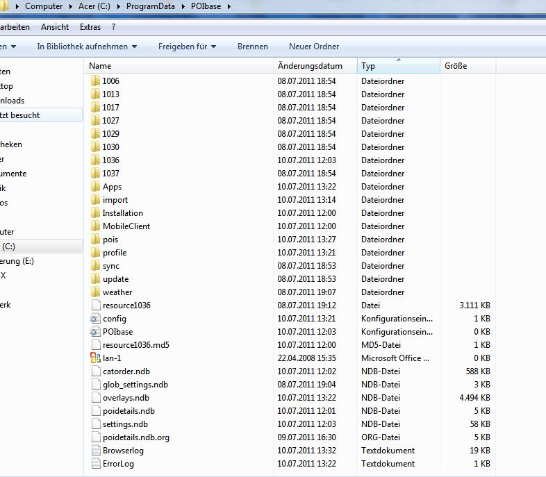

  • Hallo Marina,
    Den Ordner "import" habe ich eingefügt. Siehe Beitrag 1 Bild 1.
