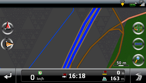

Kann mir jemand verraten, wie ich in GpPal 6 die Höhenanzeige rein bekomme???

Entweder indem Du in der Kompassansicht auf das "Satelittenicon" klicks oder Du musst die pfskin.skn entsprechend dem Wiki selbst anpassen.

könnte mir mal bitte jemand bei dem problem helfen, die höhenanzeige in die untere panelleiste zu bekommen. da die meisten skins nur noch aus installationsordnern bestehen und ich auch im wiki den textabschnitt nicht gefunden habe, den ich reinkopieren muß, bleibt mir leider nur die situation, mich hier bloßstellen zu müssen.
in der hoffnung auf hilfe in form einer pfskin, aus der ich klauen kann oder einer textpassage verbleibt mit großem dankrohoel.

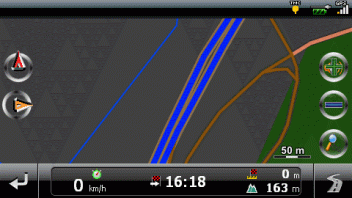

Anbei die PFSkin. Icon für die Höhenanzeige fehlt noch ...
danke, das icon ist eher kein problem (denke ich), ich schaue gleich mal rein!
ich melde mich mit dem ergebnis.danke sagt rohoel.
Bei der Höhenanzeige hat sich aber auch nichts im Vergleich zur 5.0 oder 5.5 geändert --> Du kannst also auch in deinem letzten Skin spicken

mein letzter skin stammt aus gopal 4.52-zeiten, da ist kaum noch was zum spicken übrig, leider!
selbst die vorgehensweise zur übernahme hat sich geändert.

Hallo rohoel,
ich hoffe das die PFSkin.skn von "sinus13" mit deiner Version übereinstimmt.
Sonst könnte es sein, das ein paar Sachen nicht richtig funktionieren.
blackeditionBTW: Das war auch schon bei der 5.5er so, siehe das Problem von "eronaut" mit der Höhenanzeige.
hi,
ich nehme ja nicht die pfskin sondern nur die für mich interessanten teile daraus, von daher bin ich dem endergebnis schon ein ganzes stück näher.
danke euch noch einmal, ein paar pixel muß ich noch schupsen, dann passt es.
mfg rohoel.
so, das thema ist dank sinus13 geschichte! danke noch einmal.
