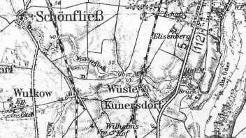

  • Kein Problem,
    hier mal ein ca.500x500 Pixel und 325 KB
    großer Kartenauschnitt als JPG-Bild. Dieses wird mit der neuen Glopusversion
    total verzerrt mit dieckem schwarzen Balken auf meinem MD95000
    dargestellt.Somit ist eine Kalibrierung garnicht möglich.
    Mit der Version 1.16. geht es problemlos,hiermit kann ich JPG-Bilder
    mit bis zu 2.5 MB laden und sauber kalibrieren.
    Ich nutze die Variante mit den JPB-Bildern,da ich mir selber Scanns
    von alten Karten erstelle, diese kalibriere und damit draußen im
    Gelände Recherchen betreibe.
    Im Anhang ein Kartenausschnitt ohne Kalibrierung.
    Gruß paule59
  • @ paule59
    In welchem Format hast du die Karte gespeichert (Ich meine Kompresionsformat!).
    Deine Karte direkt hat die beschriebenen Probleme gezeigt (Eigentliche Karte nach links getaucht und rechts davon lauter Steifen).
    Hab die Karte in Paint geladen und als normale jpg gespeichert - da ging die ganze Sache mit dem anzeigen und kalibrieren Problemlos (Karte war auch nur noch 40% so groß).
    Ich gehe davon aus das du ein Komprimierungsformat verwendest das Glopus nicht richtig verarbeiten kann!

  • Danke erstmal für die Anwort,
    muß ich mal nach schauen. Ich bearbeite meine
    Bilder mit Corel PHOTO-PAINT.Auf die Komprimierung habe ich noch nicht
    geachtet.
    Die von Dir beschriebene Stauchung nach links mit dem schwarzen Streifen
    entspricht genau meiner Anzeige.
    Nochmals besten Dank,ich probiere erstmal selber aus und
    melde mich dann nochmal.

  • Hallo Leute,
    habe anscheinend das Problem gelöst.
    Weiß nicht ob es ein Programmfehler ist,aber bei der
    älteren Version trat der Fehler nicht auf.
    Also,wenn ich beim einscannen der Karten (sind auch nur schwarz/weiß Bilder) als "Farbbild"
    wähle,verarbeitet Glopus 2.05 die JPG-Bilder,auch wenn sie
    größer sind als 1.5 MB (950X1150 Pixel).Sie werden sauber angezeigt und
    man kann sie problemlos kalibrieren.
    Scannt man die gleiche Karte bei gleicher Größe,(oder auch wesentlich
    kleinere Ausschnitte) mit der Einstellung "in Graustufen" kann
    Glopus 2.05 die JPG-Bilder nicht mehr sauber auf dem MD 95000
    anzeigen.Auch wenn durch diese Einstellung (in Grautönen) die Größe der Datei (JPG-Bild)
    wesentlich geringer ist .
    Woran das liegt kann ich nicht sagen,aber vielleicht kann Peter Kirst was finden.
    Nochmal besten Dank an alle die mir bei der Problemlösung geholfen haben,
    und vielleicht konnte ich Anderen damit einen Tipp geben.

  • Schon möglich, dass ich JPG in Graustufen falsch lese. So etwas habe ich nicht getestet. Möglich, dass die Komprimierung dadurch etwas besser ist, intern arbeitet Glopus aber immer mit einem Farbbuffer. Also spätestens nach dem Laden hat man keinen Vorteil mehr.
    Die JPG lib habe ich mal gegen eine neue Version ausgetauscht, weil die alte meine Handy Fotos nicht lesen wollte. Ich nehme an, dass dabei den Graufehler reingekommen ist.
