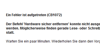

Hi Zusammen, ich habs jetzt mit beiden Rechnern probiert. ( WIN XP Pro + WIN 7 Enterprise ) meine Software 7.4.0. Ich habe leider das gleiche Problem immer noch. Fehler ( CB 1072 ) sicher entfernen momentan nicht möglich, versuchen sie es später. kann das noch jemand bestätigen?
Gruß Peter
Ich hatte das Problem ( CB 1072 ) noch nie. Was mich wundert ist, das es bei Dir an 2 Betriebssystemen und unterschiedlichen PC NICHT klappt...
Sicheres Entfernen ist eigentlich nur dann nicht Möglich wenn etwas aktuellen Zugriff auf das zu trennende Gerät hat und dieser Zugriff nicht getrennt werden kann.
Ich könnte mir vorstellen, dass auf beiden PC das selbe Programm dafür verantwortlich ist. Entweder eine Firewall/Antivirus oder ein "Supertool" das Du "unbedingt haben" willst oder eines das auf beiden Rechnern etwas abgestellt, verboten oä. hat.
Wenn Du also kein Fresh gestartet hast und die sichere Trennung über das Betriebssystem probierst, bekommst Du die Fehlermeldung nicht? ... dann funktioniert es ?
Hi Peter, Du meinst das hier ?!
Kann ich bestätigen, aber nur wenn mein Stick am Monitor steckt.
Steck ich ihn direkt an den Rechner, dann geht es bei mir ![]()
hi bejoe, hi undercoverberlin und alle die mitlesen
ohne fresh funktioniert es an beiden rechnern, und das bild zeigt genau die fehlermeldung. hatte das vor der 3.3.1 version nirgens. ich stecke die sd-karte in den intergrierten kartenleser. mit den karten vom fotoapperat funktioniert es. ich mach halt dann hardware sicher entfernen mit windows und gut. ist zwar etwas unglücklich aber ich kann damit leben.
danke für eure beiträge und wünsch euch allen immer eine gute fahrt mit (ohne) teueren bildern
peter
