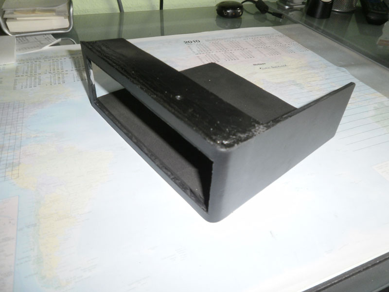

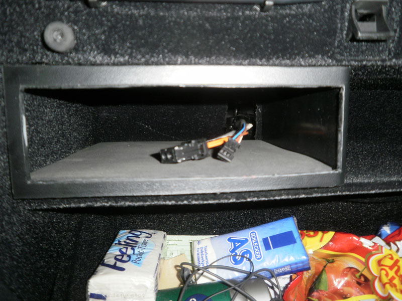

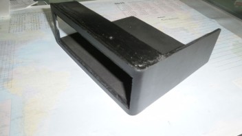

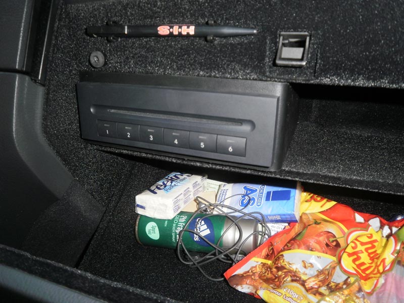

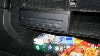

    Habe erstmal ein Loch im Handschuhfach gefräst, da wo die Anschlüsse am Wechsler sind, somit kann der Wechsler weiter reingesteckt werden, sonst ist es knapp und der Wechsler kommt an die Klappe der Handschuhfachs dran, ausserdem werden die Kabel geknickt, das ist dann nicht so gut.
    Danach habe ich mir aus einer Kunstuffplatte ein Rahmen gebaut wo der Wechsler reinkommt, eine Gummimatte auch zugeschnitten, somit liegt der Wechsler höcher und weicher.
    Rehmen befestigt mit zwei Schrauben, eine von unten im Handschuhfach, eine von innen an Rahmen nach oben, hält gut und ist gut fest.
    Wechsler ist nur eingeschoben, aber durch die Gummimatte rutscht der nicht raus, denke ich ;) , mal sehen sonst muss ich den auch noch irgendwie befestigen, aber ich denke das es so geht.
    Habe dann den Wechsler bei MB codieren lassen, funktioniert alles bestens.
    Habe ein paar Fotos mit angehangen, vieleicht hilft es ja jemandem der sowas vor hat.
    Wichtig: beim fräsen des Lochs im Handschuhfach vorher kontrollieren ob genug Platz dahinter ist und ob da keine Kabel oder sonst was im Weg ist, das kann man nachprüfen indem man im Fussraum die Abdeckung hinter dem Handschuhfach abbaut, sind nur zwei Schrauben, dann kann man die nach unten wegklappen, dann kommt man mit der Hand ganz nach oben, so kann man nachfühlen ob da Platz ist.
