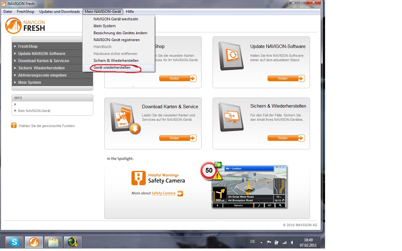

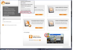

  • Und in "FRESH" die original einstellungen downloaden?
    Steht irgendwo oben in das "FRESH MENU ".
  • Navigon Fresh habe ich runtergeladen. Aber wenn man die Software updaten will, kann das Programm keine Gerät finden. Der Hauptordner wird beim USB-Anschluß zwar angezeigt, er ist aber leer.

  • hallo lupo13, da sollte folgendes helfen: navi komplett formatieren. einen neuen ordner" Navigon" einfügen und in diesen ordner die version xml-datei für das 6310 einfügen. die version xml könnte ich per pn senden. nach einfügen der xml-datei wird das navi von fresh wieder erkannt. alle fehlende software kann dann über gerät wieder herstellen in fresh geladen werden
