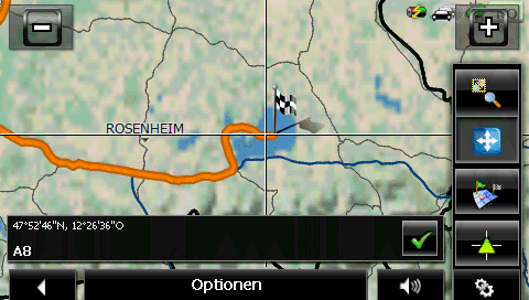

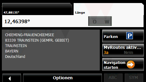

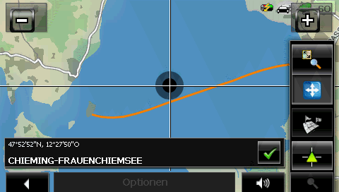

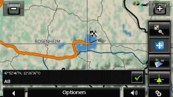

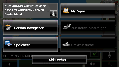

    Das wäre eine chice Sache. Ich fürchte nur, dass das nicht so klappt, wie man es sich vorstellt, wenn das Ziel abseits der Straße liegt. Weiß zufällig jemand, was in diesem Fall passiert ? Wird das überhaupt angenommen ? rth, wenn Du mal absolut rein gar nichts zu tun hast, vielleicht könntest du ein Ziel mitten in einem See eingeben und die Route anschauen. Ich würde dich dann in mein Nachtgebet einschließen :)
    Ich habe eben mal Koordinaten mitten im Chiemsee herausgesucht: 47.881355, 12.463989
    Einmal editiert, zuletzt von Dr.No ()
    • Offizieller Beitrag
    doch, er sagt sogar, das die zone nur beschränkt befahrbar ist.
    siehe unten.
    danke.
    mfg rohoel.
