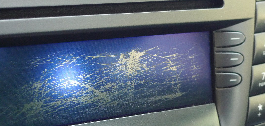

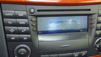

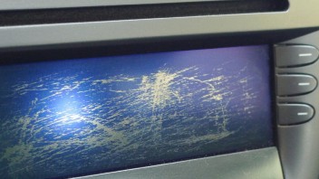

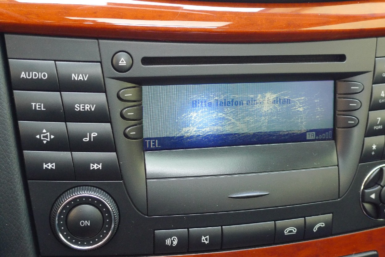

    habe vor einigen Tagen meinen S 211 (EZ 2007) erhalten mit dem verbauten APS 50.
    Habe erst jetzt feststellen müssen, dass das Display sehr schadhaft ist. Beim Kauf des Wagens ist es mir nicht aufgefallen. Diese schadhaften Stellen sind bei unterschiedlichem Lichteinfall sichtbar.
    siehe dazu angeh. Datei
    Ansonsten arbeitet das Gerät in allen Bereichen gut.
    Da die "Junge Sterne Garantie" für solche Schäden nicht greift, kommt für mich nur die Sachmängelhaftung in Frage.
    Was können die Auswirkungen dieses schadhaften Display`s auf Dauer sein?.

    außer der Optik wird sich da nix dran ändern, da hat der Vorbesitzer wohl etwas stark drauf rum gewischt.
    Neues Display -->> mal Kontakt mit Andy72 aufnehmen ;)
    Ich antworte nicht och extra auf die PN, da hiermit eigentlich alles gesagt ist:
    holgi hat es schon auf den Punkt gebracht, das Display hat durch Wischen tw. die obere Beschichtung verloren- Display defekt.
    Display kann man tauschen, macht Mercedes aber nicht, bei Garantie oder Gewährleistung wird das Gerät getauscht, soll Dir aber doch auch eigentlich egal sein, weil in diesen Fällen zahlst du es ja nicht.
