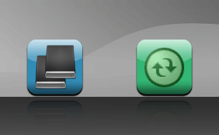

  • wenn du das Navi per USB an den PC anschliesst
    dann ist auf dem Navi links das Symbol für den Festplatttenmodus
    das musst du anklicken
    dann werden die SD-Card und die MFD als Festplatte erkannt
    Daten können dann sehr schnell vom Pc auf das Navi übertragen

    Danke vielmals! Genau das ist es. Davor hatte ich immer diesen Active Sync Modus.
