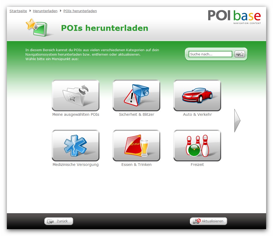

kann seit gestern mein Navi (RS-43-3D) über POI Base nicht aktualisieren.
Diethelm
kannst Du uns bitte etwas mehr Details zu Deinem Problem nennen? Ich sehe auf Deinem Bild, dass der Aktualisieren Button grau ist - das kann viele Ursache haben. Meist ist keine POI-Kategorie ausgewählt oder das System ist nicht korrekt verbunden.

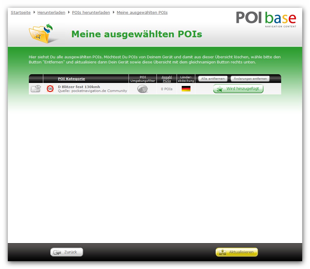

Habe festgestellt, dass, wenn ich "meine ausgewählten POIs" öffne, war dieser leer.
Mußte nun all meine POIs mühsam wieder zusammensuchen.
Jetzt wo ich alle POIs wieder zusammengestellt hatte, konnte ich aktualisieren.

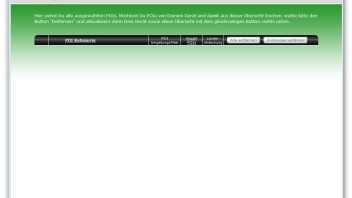

Hi Tobias,
wie kann es pssieren, dass seit meiner letzten Aktualisierung schon wieder alles leer ist?Gruß

Habe die POIs ein paar Tage zuvor aktualisiert.
Jetzt schließe ich das Navi an, will meine POIs aktualisieren, erscheint, siehe 4, erscheint dies.
Alle POIs weg.Gruß

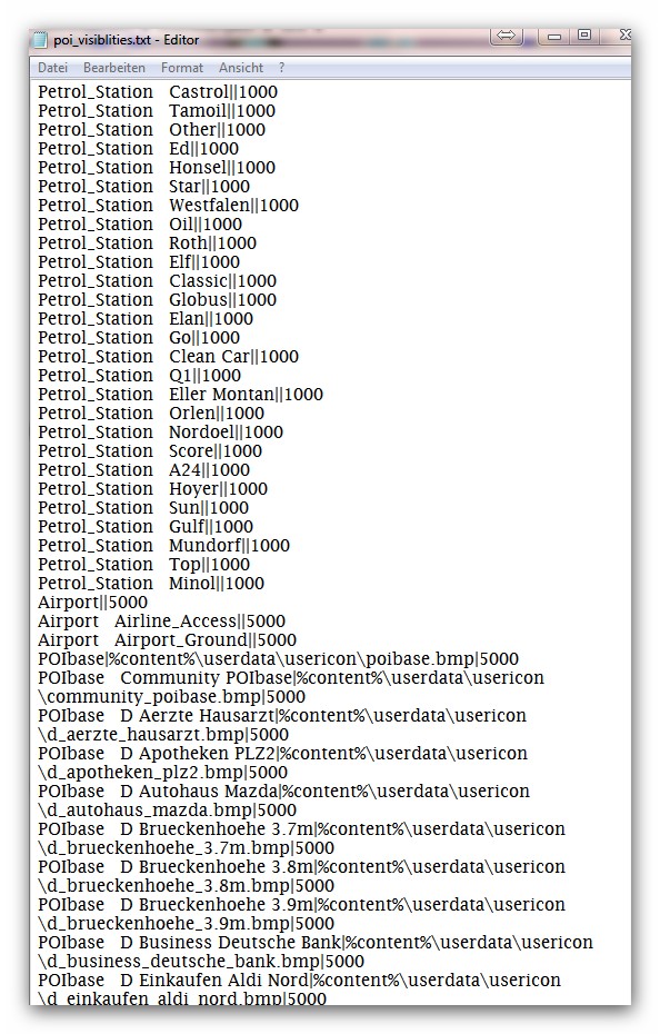

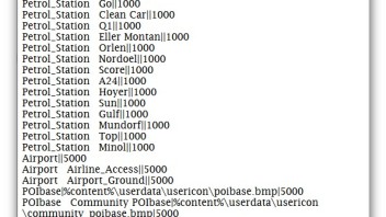

Hallo Diethelm!
Auf dem Gerät müsste es eine Datei Namens Poi_Visiblities.txt geben (Ordner \MobileNavigator\save). Anhand dieser versucht POIbase zu ermitteln, welche Overlays auf dem Gerät vorhanden sind.
Viele Grüße
Mario

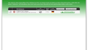

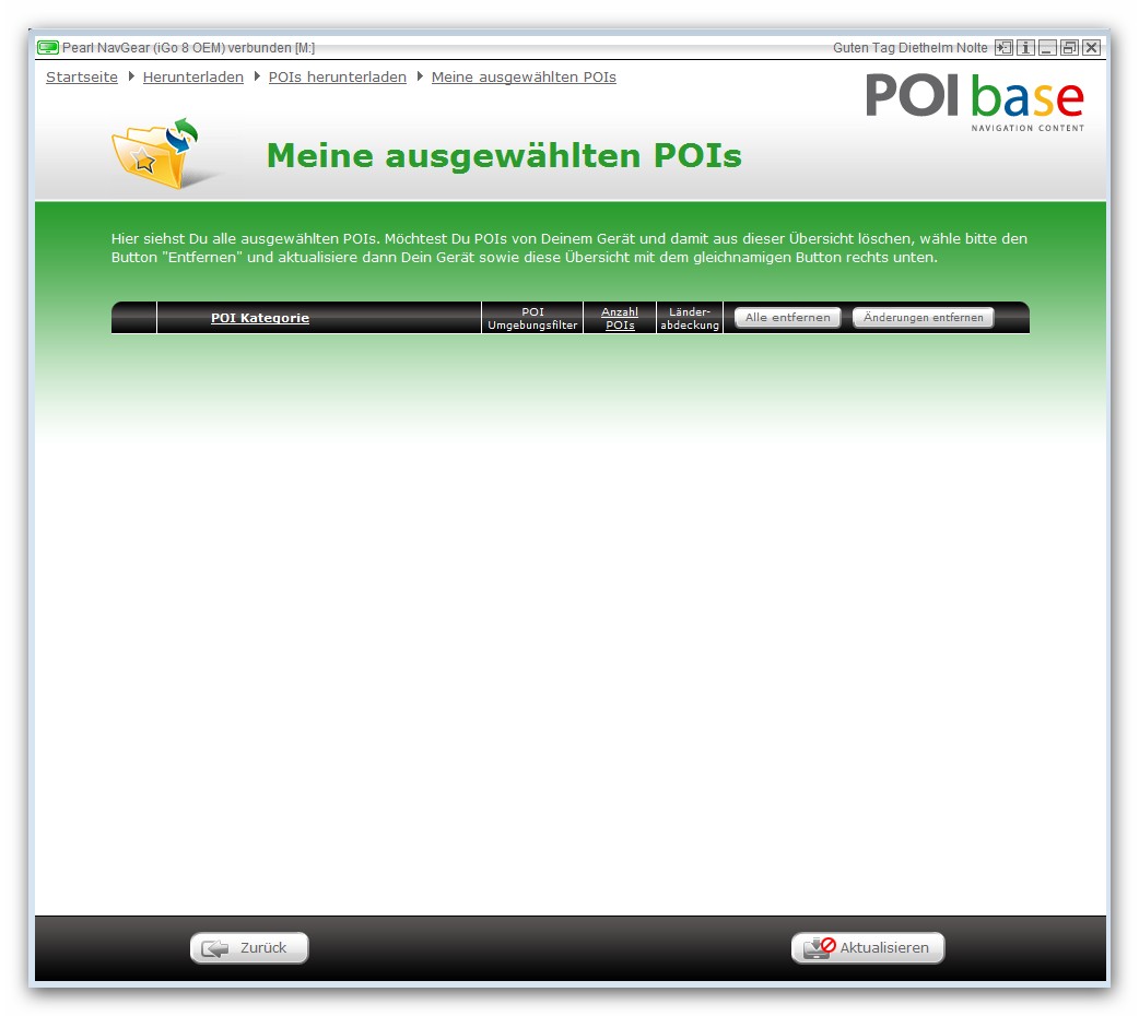

anbei der POI Text vom Gerät (Bild 1).
Habe anschließend das Gerät angeschlossen.
Danach auf meine ausgewählten POIs geklickt, danach das (Bild 2).Gruß

gerade noch mal probiert.
Es ist immer noch das gleiche.
Siehe Posting vorher.Gruß

Hallo weitzi!
Kannst du bitte mal die Datei poi_visiblities.txt hier hochladen? Sie sollte sich in \MobileNavigator\save befinden.
