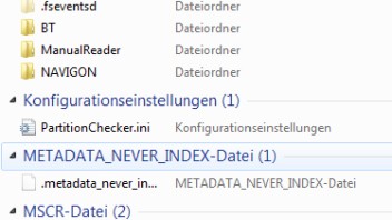

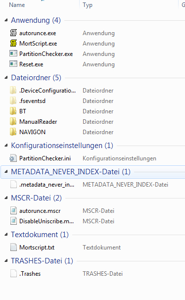

Mache mal einen Screen und zeige uns was du alles gesichert hast. Vielleicht fehlt eine Datei im Flash.

Bild angehängt.
Leider funktioniert der letzte Versuch auch nicht.
Installiere mal :
BT
Manual Reader
Navigon
autorunce.exe
autorunce.mscr
Mortscript.exe
Mortscript.txt
PartitionChecker.exe
PartitionChecker.ini
...alles andere weg lassen
Dann Reset...schaue was dann passiert
